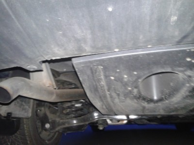

Diky za foto. Mám obyc 1,6 benzin. Výfuk an leve strane a od konce nárazníku je jeste nejaky plastový kryt.Takže ten výřez je ze spoda a neviditelný. To je ok. Já měl představu že to bude viditelné.
