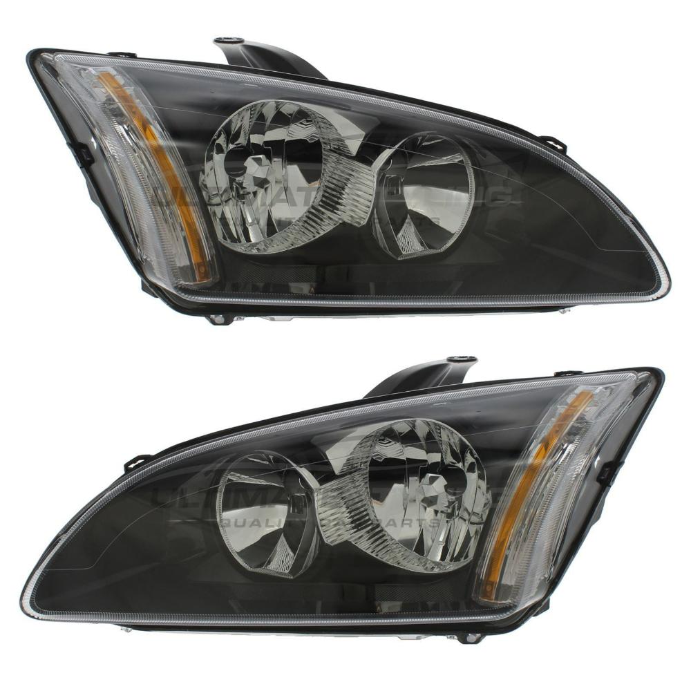

řeším problém s Focusem 2 před FL a prosil bych o radu.
Koupil jsem si nové světlomety Hella s tmavým pozadím pro použití s Osram Nightbreaker LED H7 (homologovaná kombinace). Předevčírem jsem světlomety vyměnil, nechal seřídit, ač technik se tomu věnoval tak 30 sekund a v noci vyrazil. Dopředu světlomety svítí super, ale na pravé i levé straně mám na krajích velký tmavý výsek (světlo vepředu, pak na kraji tma a pak úplně na kraji ještě trochu světla), takže daleko hůř vidím, kam odbočuji. Setkal se s tím někdo a může to být tím, že místo chromu mám tmavé pozadí? Foto můžu poslat, kde jsem to porovnával s jiným Focusem stejného typu s originál chrom světlomety osazenými H7 halogen.
Předem díky.
Předem díky.

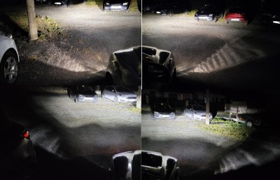

- Příspěvky: 14
- Registrován: 17.03.2015 11:07
Re: Potkávací světla - "nevytváří požadovanou kresbu"
Linie světla je OK, kontroloval jsem to a snad by mi snad řekl technik, když to seřizoval. Žárovky jsem tam dával pěkně pečlivě, první uchytit objímku a pak zašroubovat LED a připojit kabel, ono to u LED ani jinak nejde, plus v pravém světlometu jsem ji tam dával 2x a stejný v obou případech.
Posílám foto. Nahoře jiný Ford, dole můj.

Není to lepší fotit proti zdi ? nezkoušel jsi přehodit ?

- Příspěvky: 13551
LEDka svieti viac vpredu ako halogen. Potom ked na kraj dopada rovnako svetla, oko to vnima ako nedostatocne, kvoli kontrastu.
Halogenova H7 svieti v rovine kolmo na os vlakna v podstate idealne vsesmerovo. Osvetluje vsetky odrazove plochy paraboly rovnomerne. Kdezto LEDka svieti najviac z LED cipu priamo dopredu - vo svetle lave a prave odrazove plochy, a v podstate vobec nesvieti vertikalne.
Jeden cip ma nejak takto vyzarovaciu charakteristiku>
V H7 nahrade su oproti sebe 2 kusy, takze ako keby mas jeden zrkadlovo otoceny pod nim. Tie prepady pri vzdalovani sa od priamej osi sposobuju nerovnomerne osvetlenie odrazovych ploch paraboly a to je vidno aj na fotke, ze su tam viditelne obdlzniky s roznym jasom.
Pre ake MK2 svetla je schvaleny Osram?

Tzn. že takhle blbě to u krajů svítí, protože to je vlastnost LED a nic s tím udělat nepůjde? To mě u homologovaných LED překvapuje. Homologace Osram LED je pro světlomety s homologací E4 10178, což tento od Helly dle samolepky na něm splňuje.
Dneska tam ještě tedy na test hodím H7 halogeny a uvidím...

Svetlá máš predpokladám tieto:
tzn. tie pre ktoré je tá homologácia. Ale tá kresba je v podstate v poriadku, je to vlastnosť LEDky, ja som čakal niečo trochu horšie, takto to cca svieti pri všetkých LEDkách v týchto svetlách.
