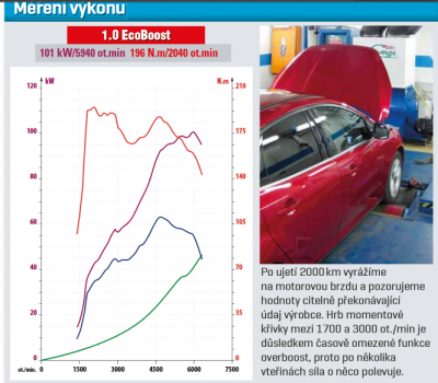

Tak nic - dohledal jsem to v elektronickym archivu a asi to tak neni. Nizsi hodnota novejsi verze muze bejt zabehem, palivem, mozna lehce jinym naladenim a kdo vi, cim jeste...
Viz obrazky...

To bych docela rád viděl měření s víc km na tachu. Ten lavor mezi 3 - 4 tis. mi nepřijde normální.
- Příspěvky: 662
- Registrován: 06.04.2011 14:49
Re: POZOR !!! Nespravne turbo v novom aute 1.0 ecoboost
Mno, z grafu by to pri zbeznym pohledu vypadalo jako zasah RJ po zaklepani motoru, ale ono to asi nebude - kolem 3krpm se vypne overboost a krivka spadne na 170nm, tedy tovarni hodnotu bez OB. Podobny chovani ma i verze Euro 5 z roku 2012, ale u Euro 6ky to potom zacne zase rust, kdezto u starsi to zacina pomalu klesat.
Vypada to dost nezvykle, mozna neni uplne dobre vyladenej sw. Nicmene hodnoty kroutaku nad 4krpm vysvetlujou vyrazne vyssi vykon nez udavanej.

Ten prvy vykres je riadne vyhladeny, oba su skompresovane.
Takto vyzeraju vykresy normalne:
