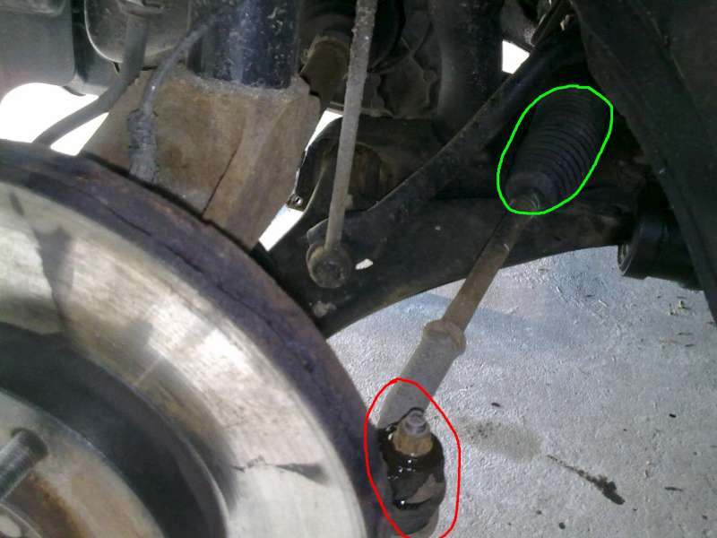

při přezouvání kol jsem udělal foto (jen mobilem). Můžeš mi říct příp. ukázat, co se má promazat? Já jsem odšrouboval matku (označeno červeně), a bo mi to nešlo rozebrat a nechtěl jsem nic po..., tak jsem tam jen nakapal olej. Při pérování nad LP kolem se už nic neozývá, ale při točení volantem to vrže furt.
Nebo se to maže pod tou manžetou (zelená)?

pod tou manzetou , tam je kloub ale pozna se to kdyz se povoli ta matka a zahybes tyckou a pokud bude vrzat tak je to ono pokud to bude zticha tak se musi hledat dal .

Na ten čep řízení je ale třeba stahovák ne?

ne staci klepnout z boku na tehlici a on vypadne
