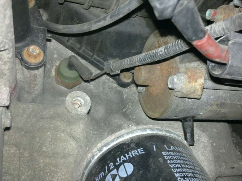

- jenik_f
- Příspěvky: 30
- Bydliště: Boletice, Český Krumlov
Re: Nejde startovat :(
Ahoj Forďáci
zatím, než Vitkins bude zkoušet cívku a kabely, chtěl bych přispět s problémem, co mám já a nikde jsem ho nenašel.
Po zapnutí klíčku do polohy II, se kontrolky a imobilizér rozsvítí, čerpadlo se rozběhne. Po chvilce zhasnou kontrolky, co mají i s imobilizérem, vypne čerpadlo a rádio hraje. Normální jev. Do doby kdy dám klíček do polohy III. Jediná změna co nastane, že přestane hrát rádio. Startér je taky potichu. Musím vyndat klíček, jít otevřít kapotu a zahýbat se svazečkem kabelů, mezi startérem a chladičem. Jeden z těch kablíků vede k čidlu, viz foto níže, to se nachází pod sacím potrubím a mezi startérem a altíkem. Potom opakuji kroky pro nastartování motoru a ono vše funguje a motor chytne na 1. našlápnutí.
Nevíte někdo co je to za čidlo? V popisu snímačů od Jemara není. Nebo co by to mohlo být za jinou kravinu?
Ford Focus I po FL, Kombi, Futura, Zetec-SE 1.6 16V 74kW *22.2.2002
Ford Focus I, 5dv. HB, Ghia, Zetec-SE 1.6 16V 74kW *14.9.1998
Škoda Forman GLXi, Silver line, 1.3/40kW,*1994-†4.10.2013
VAZ 2105, 1,3 l 47kW,
Wartburg 353, 0,1 l 2T, 37kW
- Příspěvky: 13553
Tohle je mám pocit čidlo klepání. Podle něj a jiných faktorů nastavuje jednotka bohatost směsi, aby sedocházelo k detonačnímu spalování.
Tvůj problém bude nejspíš v samotných kabelech startéru. Nejčastěji uhnijou v těch zalisovaných očkách. Motor normálně jede i bez toho čidla.
- Příspěvky: 13636
Cidlo klepania je inde. Tesne pod hlavou, za sacimi zvodmi. A vyzera inak. Toto je Asi snimac tlaku oleja, nie?
Tiez by som to skor videl na kable k starteru. Bud ten hruby silovy alebo ten tenucky, ktory budi cievku elektromagnetu kotvy.
- Příspěvky: 13553
Máš pravdu,tohle je čidlo tlaku oleje.
