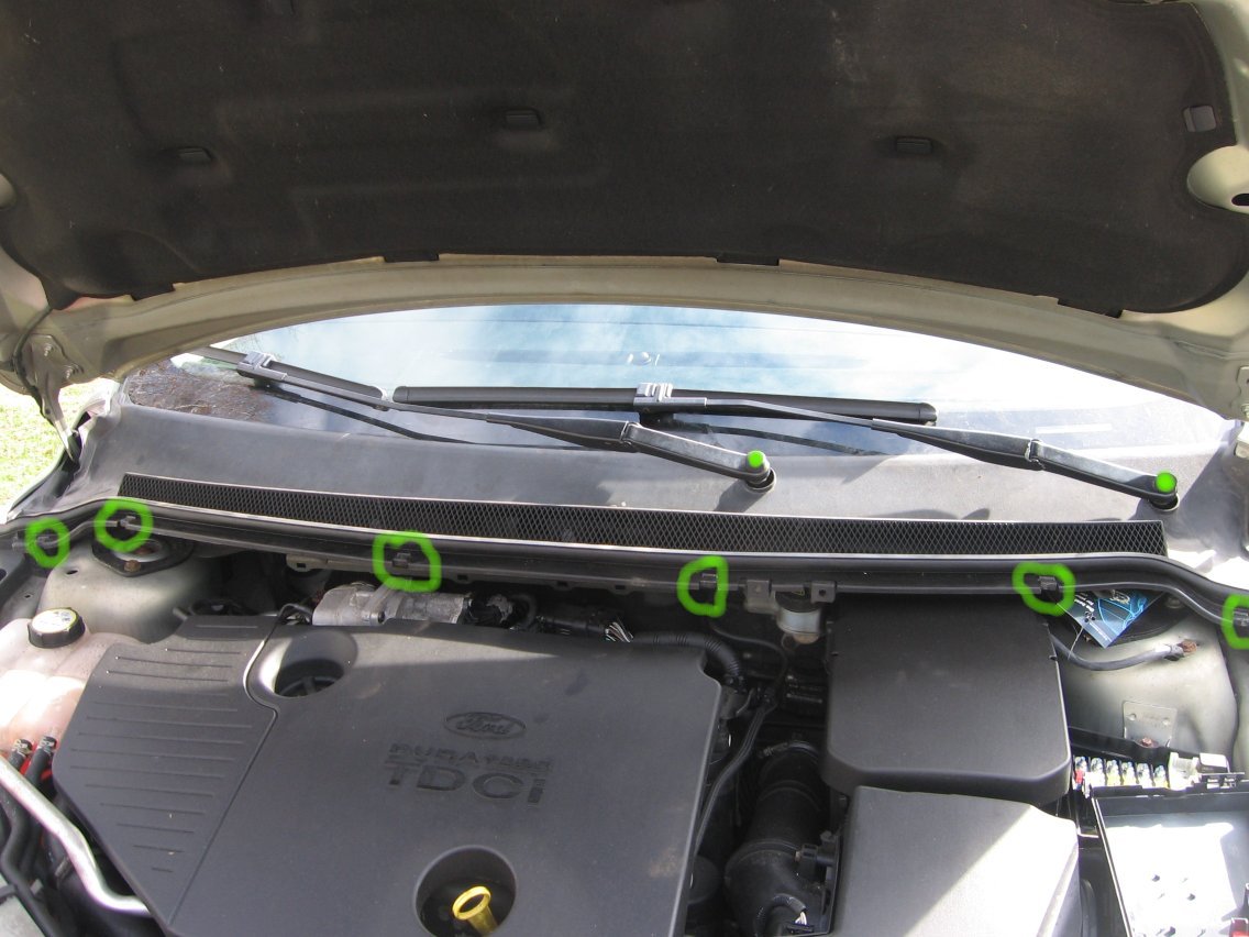

Zpomalený chod stěračů, slabý motor?
Hoj, popisuji zde problém se stěrači, který se mi podařilo částečně vyřešit.
(FoFo II combi, rok 2008)
Problém: Stěrače šly nejdříve zpomaleně a pak se zastavily uprostřed skla a už se nechtěly hýbat dál. Aby doběhly celý cyklus tak jsem jim musel pomoct ručně.
Pravděpodobná příčina: Porucha motorku stěračů a/nebo zatuhlý pákový mechanismus.
Postup demontáže, diagnostiky a opravy:
Krok první k demontáži (viz foto 1): Sundat prachovky z hřídelí stěračů (na fotce zelené tečky).
Jelikož jsou stěrače uchyceny na tisícihranu je vhodné si nulovou pozici stěračů poznačit lepící páskou na sklo. Pod Prachovkami je 15-ka matka. Odšroubovat a sundat stěrače z tisícihranu.
Dále sundat torpédo (doufám že mám správnou terminologii
), které je uchyceno šesti plechovými svorkami. Plechové svorky jdou dobře dolů plochým šroubovákem. Opatrně vytáhnout torpédo.

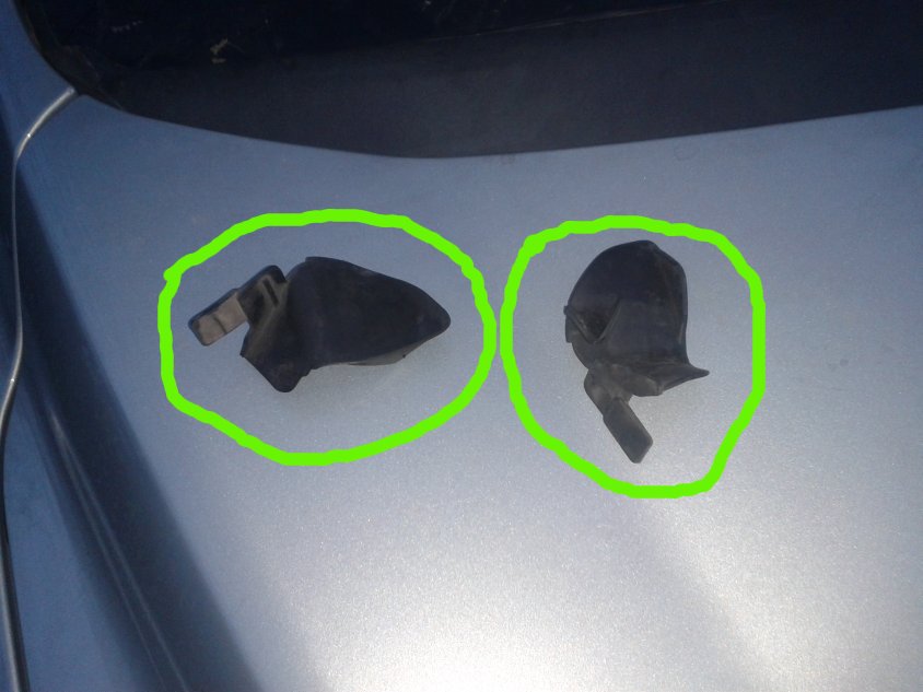

Bohužel se vyskytl další problém a sice na každé straně pod torpédem v místě zavěšení kapoty ležely dvě gumové krytky (viz foto 2), které nevím kam patří. Navíc jsem je smíchal a ani teď nevím která je levá a která pravá. Poraďte pls...
Po demontáži torpéda jsem byl schopen větším množstvím WD-ečka promazat všechny klouby pákového mechanismu stěračů. Trošku to pomohlo, ale pořád motorek nebyl schopen o svých silách dokončit jeden stírací cyklus. Když už se asi minutu trápil, tak jsem cyklovač vyplnul a prohmatal celý mechanismus. Motorek se trochu zahřál, ale naomak teplé bylo i jedno ložiskové pouzdro hřídele stěračů.

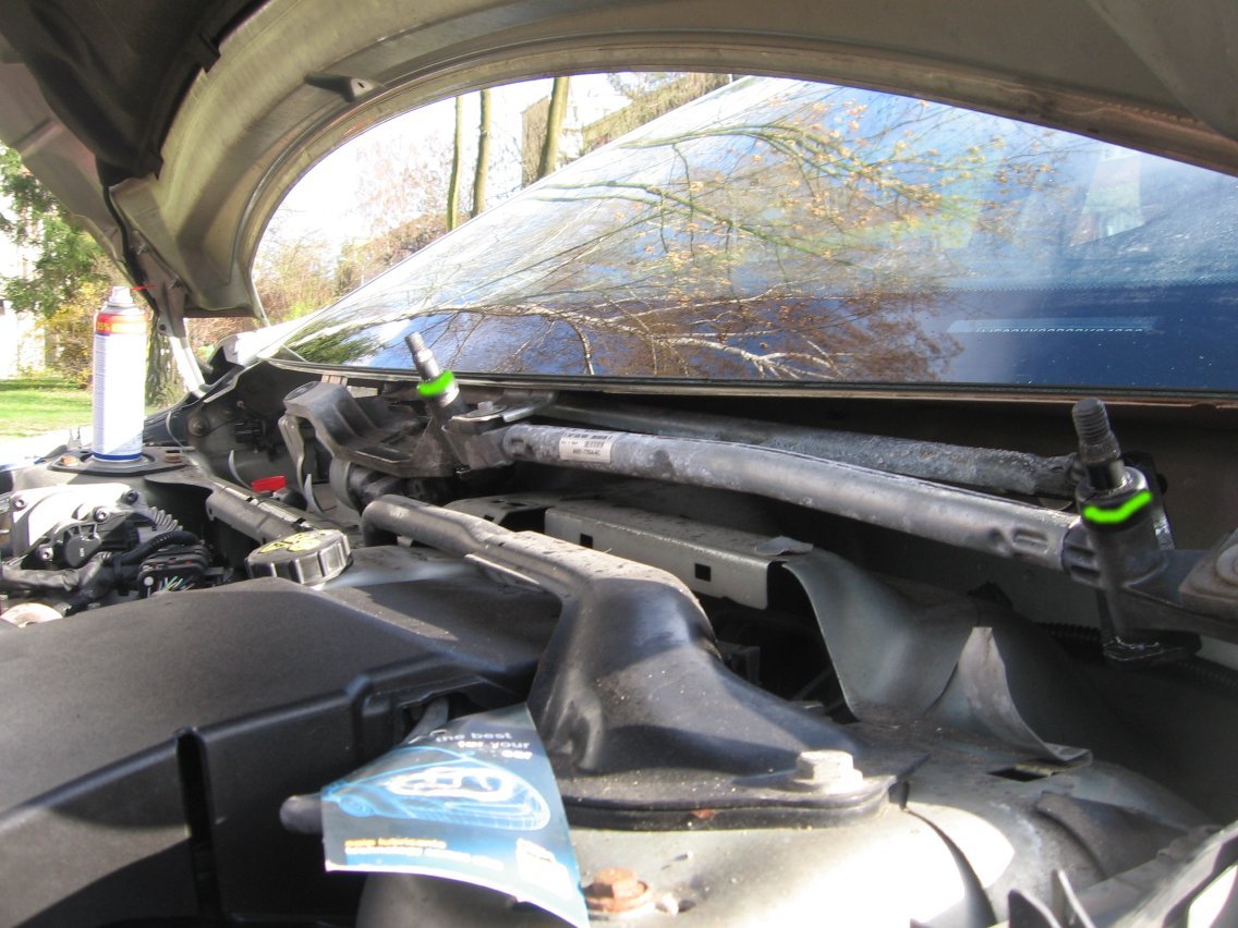

Sundal jsem prachovky i z ložiskových pouzder (viz foto 3, prachovky označeny zeleně) a nachrstal tak taky něco oleje. Hned to nepomohlo, ale druhý den jsem to zkusil, přidal další WD-ečko a už to chodilo normálně.
Příčina: Při bližším zkoumání jsem si všiml, že prachovka na tom zatuhlém ložiskovém pouzdře je prasklá, takže s přes ní asi do ložiska dostala voda s lihem (z ostřikovačů) a zřejmě vyplavila veškeré mazivo. Tím se asi to ložisko přidřelo.
Help: Poraďte mi prosím kde seženu náhradní prachovku a případně kam patří ty dva gumové bazmeky ze druhé fotky. Díky.
