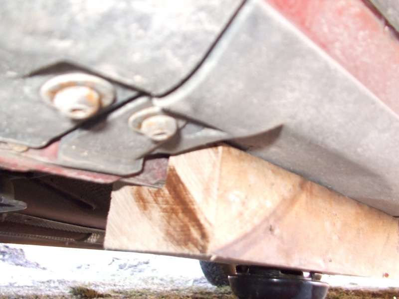

Příspěvek od Quickie » 21.01.2011 14:19

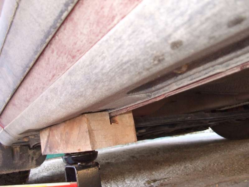

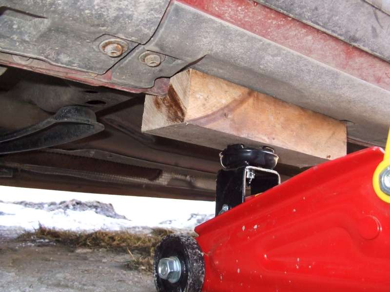

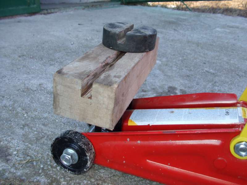

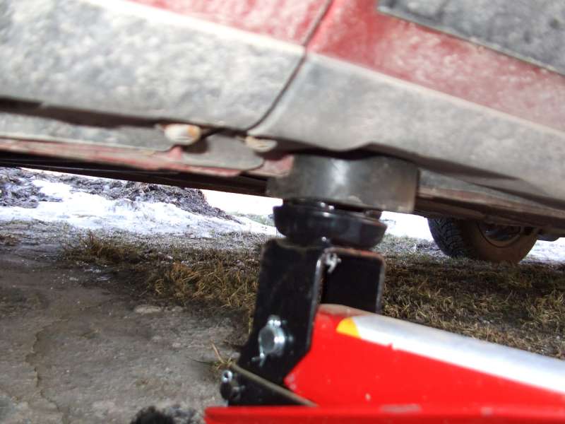

par foto

Příspěvek od Nepér » 22.01.2011 01:20
Dobré. Tohle oplastování má na prazích novější FF2 standardně?

Příspěvek od Anduril » 22.01.2011 11:57
Ano, ma.

Příspěvek od Forfoc » 24.01.2011 15:49
Nepér píše:Dobré. Tohle oplastování má na prazích novější FF2 standardně?
Standardně to mají (měly by mít) Focusy vyrobené od 9/2005.

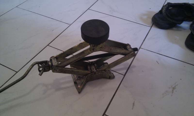

Příspěvek od VH123 » 03.05.2011 21:15

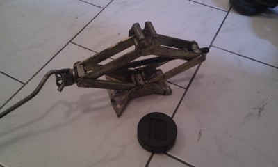

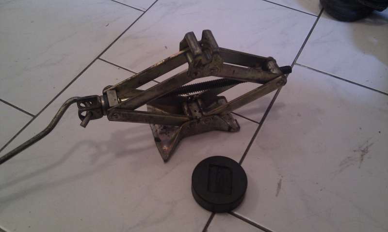

Kdybys nesehnal hever se správným profilem, může se ti hodit zlepšovák co používám v garáži. místo prolisu v prahu používám hokejový puk s vyfrézovanou drážkou pro nějaký obyčejný zvedák vyšetřený že Swifta co je symetrický a na vršku má rovněž symetrický prolis. A opírám ho tam co jsou body pro zvedák. Funkční řešení za cca 20 Kč. Neodírá lak na prahu.

Příspěvek od venca.mar. » 03.05.2011 21:25
Díky.Nebyla by fotka,jak to vypadá?

Příspěvek od VH123 » 04.05.2011 09:33
Takhle vypadá ten můj bastl. Až mi dozraje vrchní vrstva betonu v garáži a natřu jí, konečně budu moct koupit pořádný zvedák. Než jsem se pustil do podlahy, byla jak tankodrom, tam bych pomalu rovné místo nenašel.
