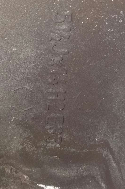

Alternativní rozměry kol na FOCUS r.v 1998
Zdravím, mám dotaz na někoho kdo má ff1 1.4 ZATEC-SE FXDC 55 kW r.v 1998.
Jestli lze zapsat do TP alu kola o rozměrech 5,5Jx14H2 E 35?
Popřípadě jaky je postup zapsáni když kola jsou starší a nemam typový list.
Nemohl jsem nic konkretního najít tak předem děkuji za každou radu.
- Příspěvky: 13562
Re: Zápis disků do TP
ET 35 asi tazko. Inak priemer a sirka v pohode.
