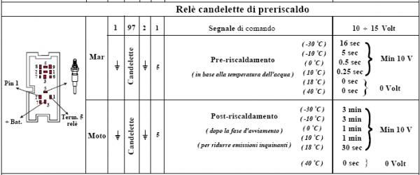

pelen
Příspěvky: 9259
Bydliště: Nový Jičín
Příspěvek od pelen » 04.09.2007 19:28
To, ze vam zhavice funguji, poznate z toho, ze po zapnuti se rozne kontrolka zhaveni, ktera za velmi malou chvilku pohasne vlivem velkeho odberu proudu a poklesu napeti. Kdys se soustredite, tak ten pokles uvidite. Pri pocasi, jako je tento tyden, mi zhavice zhavi. Prvni zimu, co jsem mel FoFa, tak jsem startoval bez funkcnich zhavicu. Protoze mi to dobre startovalo, tak jsem byl rad, je to takova kontrola stavu motoru - ma jeste vynikajici kompresi a neni vychozeny. Priblizne casy zhaveni jsou na obrazku:
