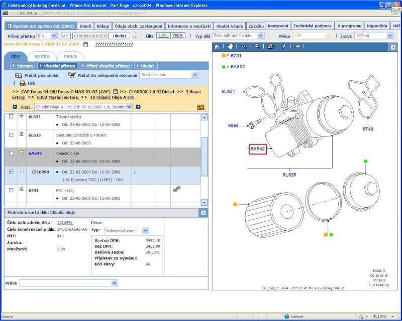

ja tomu nerozumim, ale muj 80kW nema chladic oleja? Cekal bych ze jo a je tam cosi takove vystrcene nekde pod turbem... ale co ja vim, co to je...

Chladič oleje je součástí tělesa olejového filtru a máš ho tam určitě.

diky. jsem si to myslel, ze to bude ono. V12 na vice mistech tvrdi, ze napln 3.8l je malo a tim padem se olej prehriva. Ten chladic na to nepomaha? Motor ma cidlo teploty oleje? Zkusim to najit na sve Cino-diagnostice...
