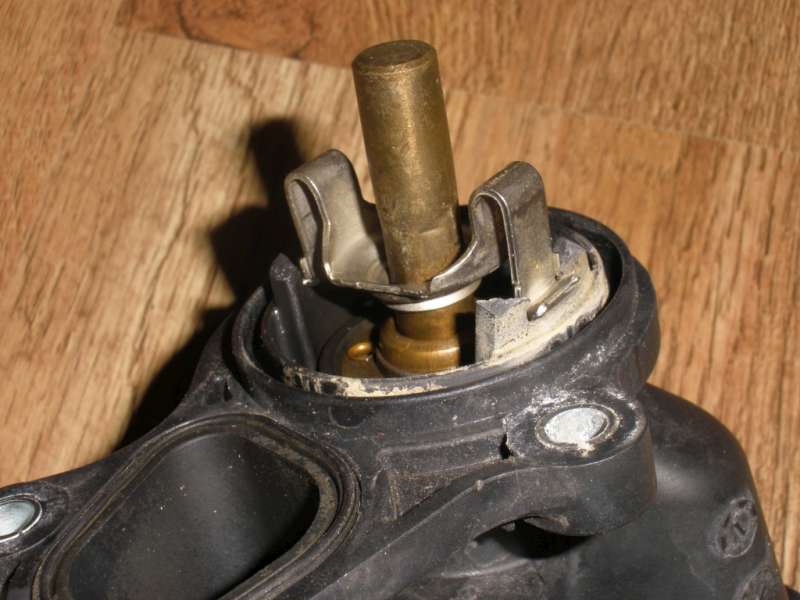

Za jak dlouho jsi jel zpátky ?Mám odzkoušeno , že i za 4 hodiny je motor ještě teplý a podstatně rychleji je zahřátý na provozní teplotulalinek píše:Nový poznatek: Dnes jsem jel z Kopřivnice do NJ- cca 10 km. Po silnici 1 třídy ( přůměrná rychlost 120 km/hod.) Topení nastaveno na straně řidiče 24°C a na straně spolujezdce 20°C, venku teplota +3°C. Ručička vody na palubce stále 60°C a nehejbe se. Cestou zpět nastaveno na straně řidiče rovných 20°C jako u spolujezdce a odhaduju tak do jedné minuty že se ručička začla zvedat na 75°C.
Nevím, ať si o tom udělá obrázek každý sám. Mě už to hlava neberePopřípadě jestli budete mít nějaké poznatky tak sem s nimi.
FoFo2 1,8FFV+plyn black panther 7/2007
- lalinek
- Příspěvky: 151
- Registrován: 30.11.2011 17:26
- Bydliště: Kopřivnice
Re: Termostat 1.6 F2
Auto stálo asi cca 1,5 hod. Je jasné, že topení na to má hodně velký vliv. Teď jsem zkoušel jezdit s úplně vypnutým topením (klima) a ručička se začla hýbat hned po pár min jízdy. Jindy když jsem v zimě topil hned po nastartování a ofuk byl tak na půlku tak se ručička nehla ani po hodině jízdy a v kabině byla stále kosa.
1.6 Ti-VCT 85kw, 2005, Titanium, https://www.ford-focus.cz/forum/viewtopi ... 95&t=30866
- lalinek
- Příspěvky: 151
Tak termostat vyměněnej
přímo ve Fordu. Nechal jsem si tam ale dát neorigo od Wahleru. Za origo chtěli 3200,- . Měl ulemené nějké packy, které držely kovovou sponu tak těžko říct.
Vyšlo mě to celé i s prací na nějakých 2800,-
Ručička už funguje jak má a jde to hlavně poznat i na spotřebě.

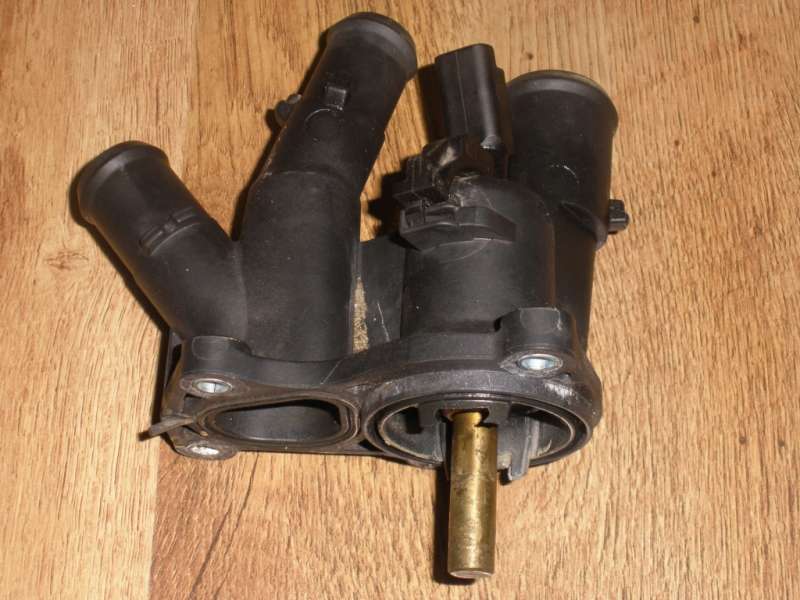

Takže jsem byl obhlídnout auto, abych koupil správný termostat - zda má dva nebo tři vývody. No a jsem z toho trochu vedle, protože mám na termostatu tři vývody, ale zapojeny jsou jenom dva, ten třetí je asi slepý... to je normální?
