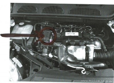

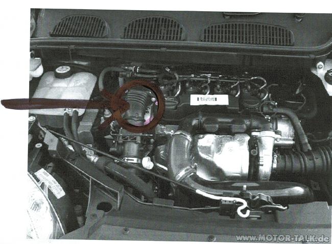

Re: motor netáhne
ahojte, prosím o radu, nám netáhne motor a důvod si myslím, že je v prořízlém díle na fotce, bohužel jako laik nepoznám co to je?poradíte? případně za kolik se to dá sehnat? díky moc, máme 1.6 TDCi, 2004

Re: motor netáhne
Zuz jsi ve špatne sekci musíš to dát do 2004+

Re: motor netáhne
Podle toho co pises to vypada, ze netlaci turbo co by melo. Kdyz je to mrtve az do 3000 tak to vypada ze nastaveni lopatek turba je stale na minimu. Mel jsem obdobny problem, pricina byla skripnuta hadicka od cidla tlaku v sani. Problem muze byt i to cidlo. Pokud dava spatne hodnoty tak jednotka pak necha turbo na minimu aby nedoslo k prefouknuti motoru. Chce to diagnostiku a podivat se jaky to ukazuje tlak v sani. Kdyz se to obcas probere to je spis bude elektricka chyba nez mechanicka zavada. To cidlo tlaku je bud na hornim ulozeni tlumice vedle pojistkovky v motorovem prostoru - v pripade ze je pripojene primo do trubky mezi mezichladicem a sanim. Ale podle roku vyroby co mas v podpisu budes mit asi verzi, ktera ho ma na motorove prepazce vlevo od nadobky na brzdovou kapalinu. Jeste me napadlo, ze asi mas verzi, ktera ma 3 elektromagneticke ventily na ovladani podtlaku. Mohl by byt jeste problem s ovladanim klapky v sani, ktera je tam pro lepsi zhasinani motoru. Je mozne, ze se ta klapka naplno neotevre a skrti to privod vzduchu. Muzes zkusit sundat to gumove koleno a trubku od mezichladice do sani a mel bys ji videt.
