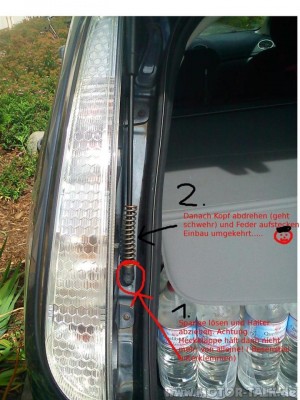

Na německým foru to jeden uživatel udělal následovně...
a funguje mu takto http://www.motor-talk.de/forum/aktion/A ... tId=710621 .
A dával tam - citace:
Tlačná pružina 235 mm x 18.4 mm x 2,8 mm spirála ocelová pružina.
Pružiny pod 2,6 mm jsou příliš slabé. K dispozici jsou také různé klapky v kostce. Z tohoto důvodu, délka pružin je jiný!
Pružiny jsem zkrátil na potřebnou délku, že stále fit tlačil společně tlumiče. Vzhledem k tomu, že jsou v tabulce síť NE faktury ....
Originál:
Verbaut habe ich eine
Druckfeder 235 mm x 18,4 mm x 2,8 mm Spiral- Stahlfeder.
Federn unter 2,6 mm sind zu schwach. Es gibt auch verschiedene Dämpfer im Focus. Deshalb ist die länge der Federn unterschiedlich!
Die Federn kürzte ich auf die entsprechende Länge, dass sie bei zusammengeschobenen Dämpfern noch passen. Da gibts im Netz ne Rechnungstabelle....
Originál:
