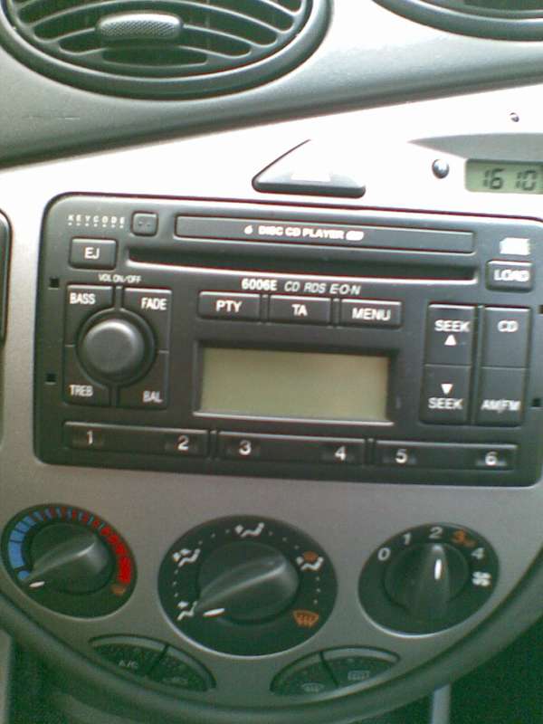

kodovani radia
Příspěvek od DAVIDACEK » 17.07.2009 13:28
nevi nekdo jak dekodovat radio6006E origos fordacky diky moc

Příspěvek od Kobrlik » 17.07.2009 13:30
Použíj funci hledat :idea: je tady toho o tom napsáno spoustu,ale musíš to rádio vyndat a podle seriového čísla ti kalkulačka vyplivne kod 8)

Re: RADIO KEYCODE
Příspěvek od DAVIDACEK » 17.07.2009 13:56
nevi nekdo jak odkodovat radio 6006E diky
