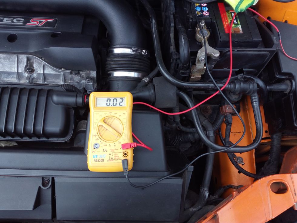

Zdravím,zeptám se tady,snad někdo poradí.Mám auto teprve krátce ale dnes,když auto stálo necelé dva dny,jsem ani dálkou neodemkl a pochopitelně ani nenastartoval.Baterie měla po vyndání necelé 3V.Je týden stará.Co jsem tak přečetl,je třeba změřit klidový odběr.Zjistil jsem že po cca 10min. měření(zamklé auto,jen okýnko pootevřené),klesne proud na 0.23A a vypne se palubní displej.Po dalších 20min.se ale zase zapne,proud se zvedne na cca 0.35A a po dalších 10min. se dokonce zapne i zapalování do polohy 2,takže svítí kontrolky.Neví někdo co by to mohlo být?Je to Focus ST 2008 po FL,bezklíčkové startování.Díky za případné rady.

Nene,jen startování.V autě vše origo,bez alarmu.Jen Parrot hf sada.Večer jsem vyndal relátko zapalování a ráno bylo auto vypnuté jak má být ale problém asi bude že do relátka něco pouští proud i když nemá.

To jsem nezkoušel,ale zase jsem měřil klidový odběr ale přehodil jsem relátko z ostřiku světel,je stejný a výsledek po hodině je odběr 0,01-0,02,podle blikání diody a auto normálně vypnutý.Tak snad vyřešeno
ale budu to hlídat.Snad to bude dobrý,Zatím díky za rady
