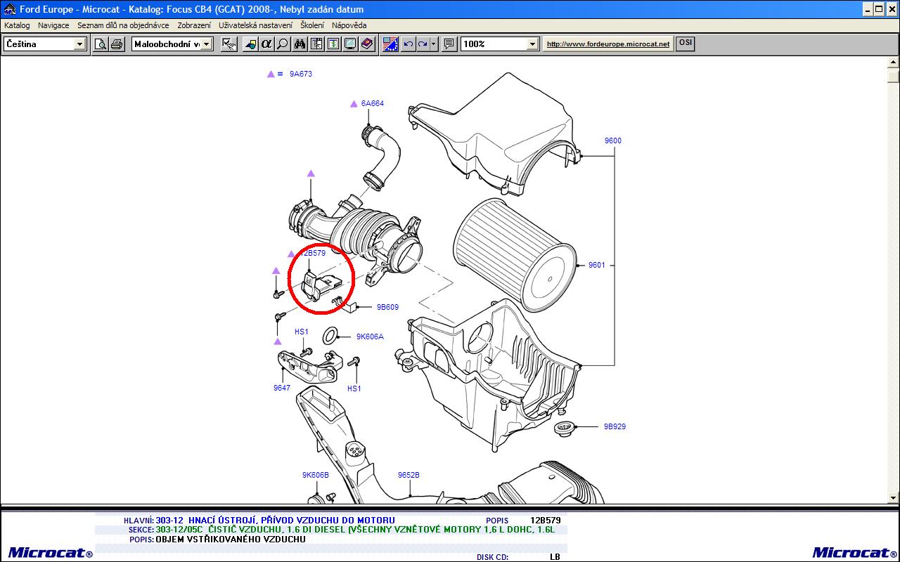

No tam mám toho oleja dosť, ale to predsa každý, či nie? Mne to pripadá tak, že cez odvetranie tam toho ide neúmerne veľa a turbo to pretlačí až do sania. Hľadal som niečo iné, keďže z odvetrania tam má olej každý, akurát nikto nedolieva toľko čo ja.
btw, kde sa váha vzduchu presne nachádza? Lepší obrázok som nenašiel

v te hadici fakt ne:))) To nenapovedel ani google? Napoveda: Ma to konektor

Je to těsně vedle

Google napovedal ale myslel som že je mrcha schovaná v tej prívodnej hadici od filtra k turbu
Aha, tak už viem ...diiik

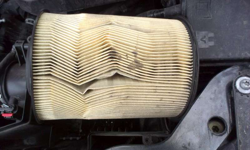

Chlapi prosím o pomoc, chystal som sa vymeniť vzduchový filter, ale jednoducho mi do toho sedla nepasuje, takže to mám celé rozobraté. Predpokladám, že hrana toho plného konca filtra má zapadnúť do tej drážky v plastovom lôžku dole aj hore. Tlačím filter do otvoru kolko sa dá, ale stále mi to pripadá ako keby bol filter dlhší. Čo robím zle? Prikladám aj foto starého filtra, bol vyslovene stlačený aby sa vošiel. Vopred ďakujem.

To vypadá, jak by tam někdo narval to, co měl zrovna po ruce

No to ano,ale ten filter je urceny pre tento motor aj rocnik. Je to dokonca origo ford. Ja som kupil taky isty. Ale preco je problem ho tam dostat?
