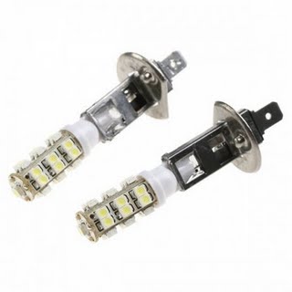

Re: Žárovky Mondeo MKIII souhrn
čo si myslíte o týchto H1 LED? bude to svietit o.k. ako dialkove?
Praktická zkušenost není,ale myslím,že ee.Dost by záleženo od ceny,ale zase nakolik je vyhnaná prodejcem...Do dálkových žárovka...
jama: Tady jsem to řešil a vygooglil jsme, že je to spíše do mlhovek, protože to má malou svítivost...
