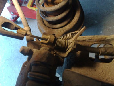

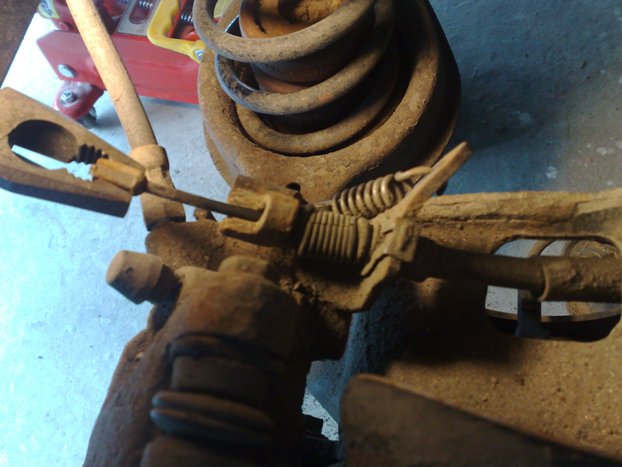

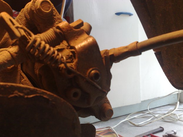

mě se stalo to samé.rozchodil jsem to ale nebylo to ono tak jsem tam jak je ta gumová prachovka dal pružinu,která prostě vrátí zpět lanko.a funguje

mě se lanovody vrací v poho,stříkl jsem to i WDčkem,ale bohužel tohmu třmenu chybí malinko aby se vrátil,tak jsem to rozepřel pružínou a
