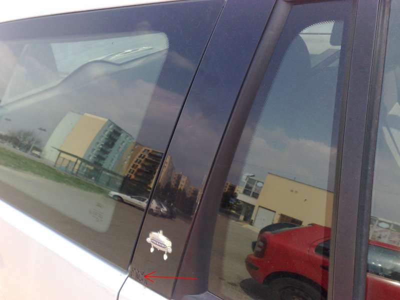

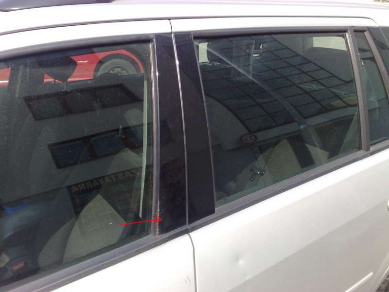

Re: KOROZE
Nesundával jste někdo krytku rámu dveří? Začíná mi to pod ní kvést ,chtěl bych to řešit a nerad bych něco urval.

Re: KOROZE
