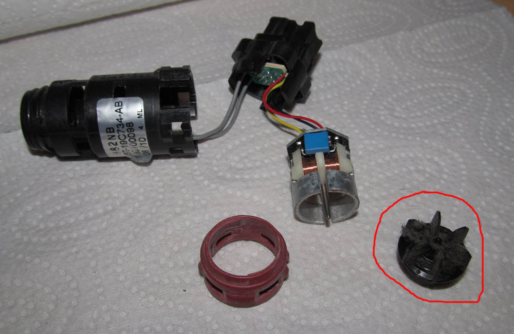

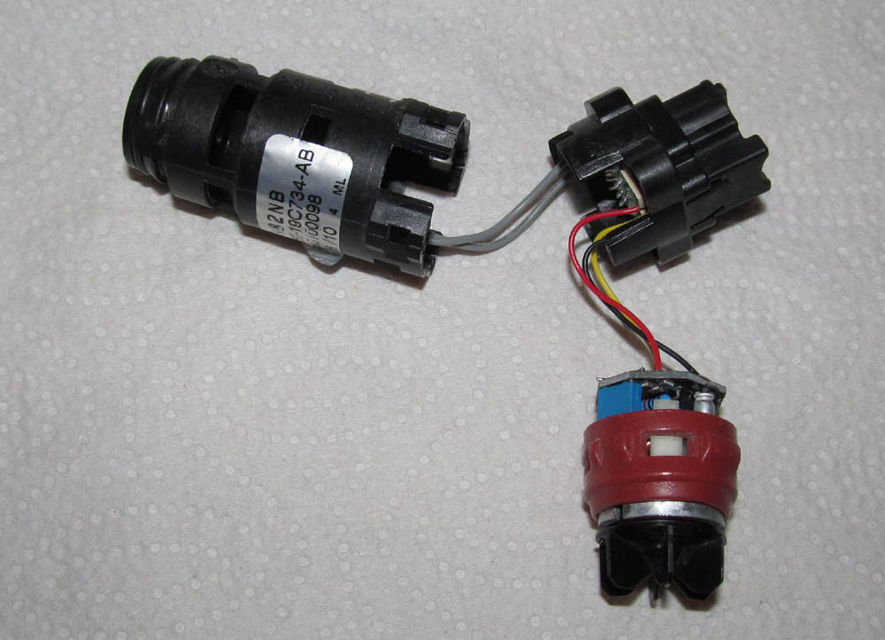

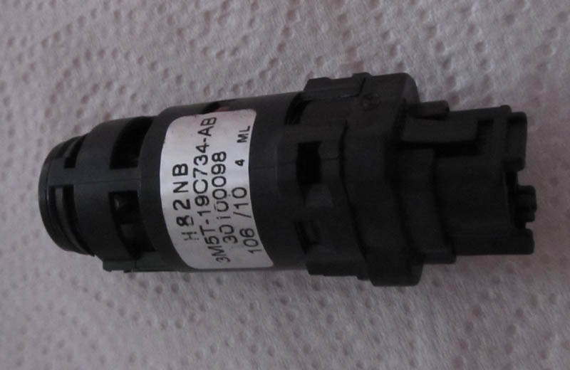

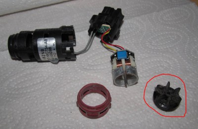

par fotek z cisteni:
v cervenem krouzku je rotor motorku, ktery vhani vzduch z kabiny kolem teplotniho snimace ... pokud se na nem usadi prach nerovnomerne, zacne vibrovat a cervena guma neudrzi vibrace a prenese je na telo plastoveho cidla ... a protoze cidlo je uchyceno pevnym dotekem v plastu, zacne vibrovat a lomozit
bohuzel drzenim cidla v ruce nepoznate, zda cidlo vibruje (kuze ruky to odfiltruje) - musite ho polozit na pevnou podlozku ... pokud vibruje, staci se zbavit prachu a je zase relativni klid

K tomuhle mám poznatek: Je to podle mě fakt blbě udělaný - na mondeu jsem čistil na podzim a dělá to zase... Naproti tomu ve focusu to nedělá vůbec, tak nevím, jestli to není zaseklé...

Po vyčištění je to pak už od toho pazvuku pokoj? Nebo co si mám představit pod pojmem relativní klid?

Vyčištění sice není záruka ticha, ale zkusit to můžeš. Mně to vrčí i po vyčištění, ale prdím na to, v autě mám jiný pazvuky, které mě s*reou mnohem víc

fotky z čištění jsou v mé galerce:
http://www.ford-focus.cz/forum/viewtopi ... &start=420
žádný zázrak se ale nekonal, motůrek vibruje a vrčí dál, ikdyž asi subjektivně méně než před čištěním...je to však slyšet jen před startem, pak už to přebije hluk motoru
ještě bych to max zkusil někdy lehce promazat WDčkem (uchošťouchem), ale nevím na jakém místě bych to přesně měl máznout, abych neudělal více škody než užitku (napadl mě prostor rotoru - ne lopatky samotný)
za tohle uchycení by páni inženýři z fordu měli vrátit své diplomy

při použití WB bacha na tu gumičku kolem - oleje jsou někdy na gumy špatné...

právě proto jsem do toho WDčka zatím nešel
z odstupem času mohu říci, že mé čištění čidla vibrace zmírnilo, leč úplně neodbouralo
aktuální stav mi ale na nervy už neleze, tak s tím už teď nehodlám zas nějakou dobu nic dělat

Díky za nasměrování sem - nevíte prosím ještě zapojení konektoru čidla? Jde mi o vyzkoušení čidla (resp. motorku) na stole, mám tu "nový" kus - rád bych jej vyzkoušel, než se pustím do rozebírání auta (v c-maxu je čidlo dost nedobytné).
- jenikHK
- Příspěvky: 3148
Re: bzučanie pri polohe kluca II
Opraveno, dík Zaqikovu návodu.
Sice jsem měl "forotní" snímač pro případ ztroskotání, ale nebyl potřeba.
Rozebral jsem snímač, důsledně očistil rotor ventilátorku a pro jistotu namazal osičku silikonovou vazelínou.
A po vrčení ani pamatky...
