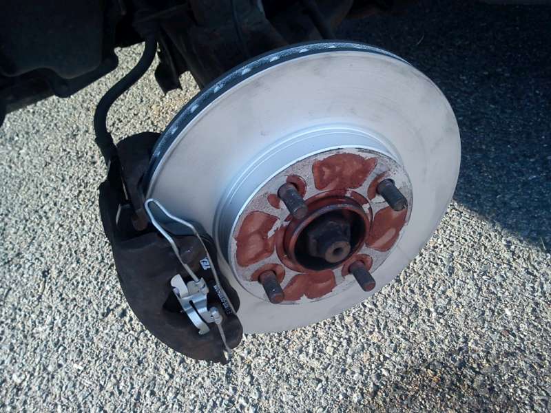

Re: Kotoučové brzdy
Tak jsem si včera měnil brzdy na autě a vše oka, akorát nejde zcela zaklapnout pružinka u destiček. Zdá se mi větší, kdoví jak to ten TEXTAR vyrábí (je to přímo na focus 98 - 05). Třmen neplave, drží, tak doufám, že se to časem nevyhákne. Správně by ten oblouček měl být směrem k třemu.
Ford Mondeo kombi 2.0 (107kW), 2010
Ford Focus sedan 1.8 (85kW), 1999, GHIA - R.I.P.
- Příspěvky: 13581
Re: Kotoučové brzdy
Ja mam tiez Textar a tiez to tam tak vselijako islo natlacit. Este zatlac ten drot viacej po vycnelky na strmeni, aby nahodou nevyskocil. A neries to
- Příspěvky: 256
- Registrován: 20.02.2010 19:35
- Bydliště: Brno
Re: Kotoučové brzdy
stano.: Ještě jsem to zkusil víc zatlačit a šlo to jen o 1mm, už to musím nechat. Fakt je ta pružina větší než u těch co jsem tam měl. Asi co výrobce to velikost pružiny.
