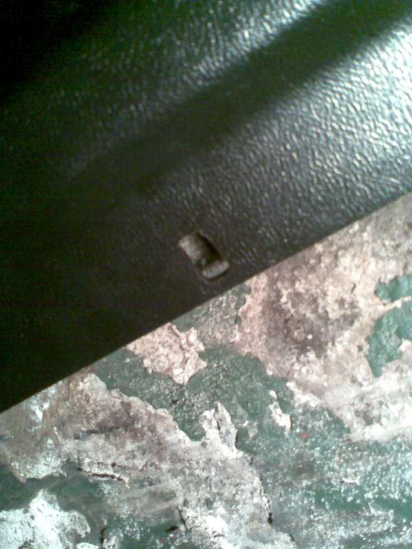

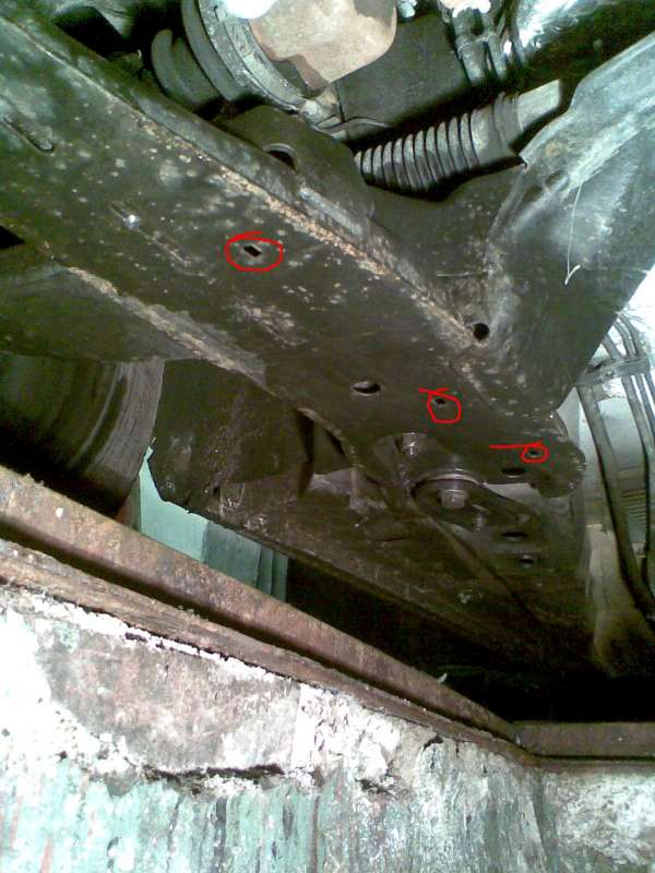

Ginesi už nemusíš.Děkuju.Nakonec to bylo třeba i s účtem....Už to mám doma a povím Vám....Začnu asi lisovat plasty!!!!Tak nějak jsem zajel nad jámu a dal se do toho.Okamžitě jsem byl jak dobytek od těch sraček ze silnice.Začal jsem teda timplastem pod nárazník.Ten dolámanej sundal a začal pasovat novej.A hle.On je asi o 1-2cm kratší.Takže na jedné straně to horkotěžko chytnete a na druhý už převrtáváte díry...Hrůza!Bohužel chycení na konci už se nepovede,tak jsem tam narval jiný šroub a snad to bude držet.Takový s odpuštěním zasraný kus plastu za 1000 a ještě si na tom dělat první poslední...Nepotěšili mě.Ale je tam.Horší je to s tím zadním.Ten díky bohu na díry pasuje,ale sranda je v tom,že šrouby se zatahují do plastových(červená barva)takových trubiček,které mají na konci packy.Zacvaknou se do díry v rámu či jiné kovové části a šroub se do nich zatahne.Tím se packy rozjedou a zajistí.Já je bohužel nemám.Dají se u forda koupit nebo budou dělat drahoty?Můžete se prosím kouknout někdo do fordího softu?Já ho sice mám,ale neumím v tom hledat....

Ještě jednou se zeptám...Nemůže někdo kouknout pod jakým číslem a jestli ford zvlášť prodává ty plastové nacvakávací "hmoždinky"?Zítra tam pojedu,tak ať jsem připravenej.Microcat mi háže nějakou chybovou hlásku a nenastartuju ho.Díky předem za pomoc!!!

Tak se prodávají za 18kč/1ks!!!!!
+šroub jsem si teda objednal taky.Je to rejžování
Ale hlavně,že mám čím přidělat....

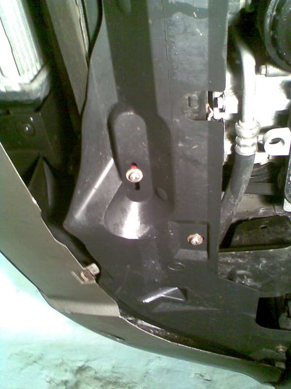

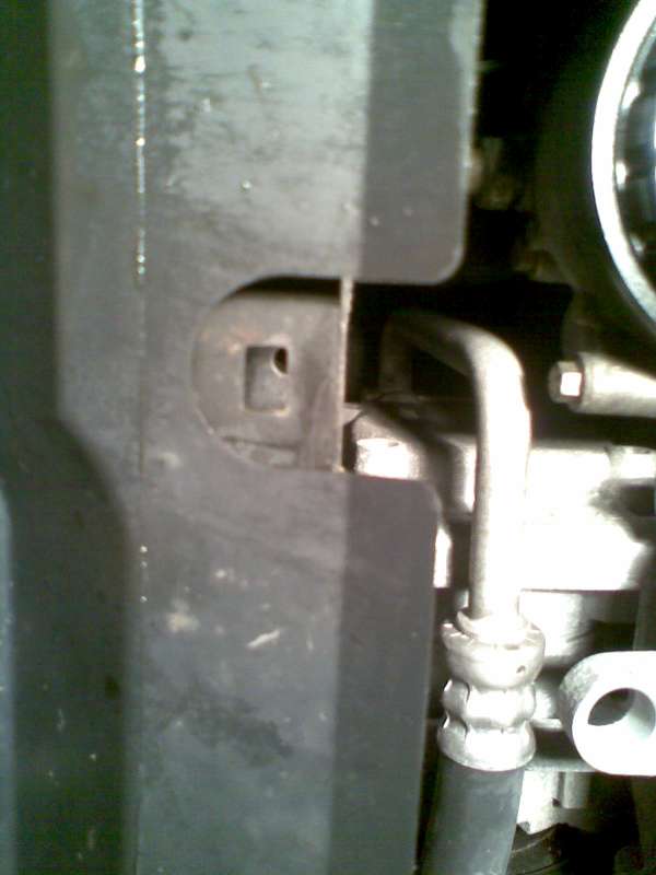

Tak spodní krytyt jsou namontovány.U toho pod přední nárazník to bylo dost pasování.Zadní už tam sednul v pohodě.Jinak ford asi nepozná že je krize.Za 10 plastových hmoždinek a 10 ks "speciálních extra fordích" šroubů jsem zaplatil 440Kč!!!!Hnus!!!

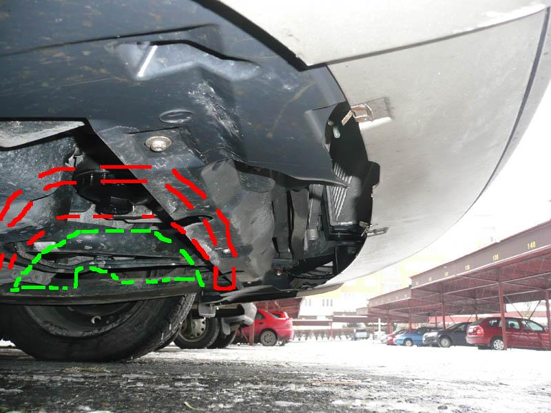

Jak jsem tak montoval,tak jsem zjistil,že na řidičově straně mám sice podběh...Ale ten jen jakoby kopíruje vzorek pneumatiky.Pokud jsem kolo stočil,tak vidím krásně na motor.Na této straně tedy na žebrování asi převodovky.(snad jsem to trefil...na motor jsem blbej).Doufám,že mi rozumíte...
Koukal jsem na aci jestli něco takového mají,ale přijde mi,že ne....
Tak se teda ptám....Má tam něco být?Já myslím,že jo...Fokus to tam měl a tohle je díra jak do prdelky!
Takový jednoduchý nákres.Červené mám,zelené nikoliv....

Taky ten kryt na straně převodovky nemám. Myslel jsem, že kvůli tomu, že mám automat, ale vidím, že to nedávají nikde. Pravá strana, jak je řemen pohonu příslušenství je zakrytá, strana od převodovky odkrytá.

Tak sám nejsem?Ale asi to není normální....to mi neříkej...Zkusím napsat do charouze jestli to mají...Jestli to tam má být.

Koukali jste na ten kryt ještě někdo lemplíci?
Pošta od charouze...
Tak jsem odepsal jestli se nemontoval na všechny nebo se dá nějak sehnat....
Kód: Vybrat vše
Dobrý den pane Kotlíku,
je mi líto,ale Váš vůz nebyl tímto krytem z výroby vybaven a podle VINu nelze na levou stranu tento kryt objednat.
V případě dalších dotazů mne kontaktujte.
S pozdravem
Jan Kupka
- Axel
- Příspěvky: 175
- Registrován: 11.12.2008 17:35
Re: Spodní a další kryty motoru
Mozno off topic ale takto vyzera original...kupoval som na vrakaci.
Motor je trosku tichsi a nema az tak plechovy zvuk. (1,8 benzin)
V podstate odporucam.

Mrkni taky prosím k tomu podběhu.Kolik Tě stál?
- Axel
- Příspěvky: 175
Nevsimol som si zatial nic ze by bola ina jedna strana. Ked bude cas pozriem sa na to.
Stal /1000kc/ + v skodovke 45kc plastove hluposticky
Dufam ze mi to neodpadne hehe.
Ford mondeo core: 1,8l 16V, 81kw, sedan

- Kóťa
- Příspěvky: 9765
- Bydliště: Střední Čechy
Kód: Vybrat vše
Dobrý den,
tento kryt se montoval jen na určité provedení Mondea,proto jsem od Vás potřeboval VIN. Kryt lze objednat,ale je tu riziko,že nedude odpovídat uchycení na plastové
nadkolí,vzhledem k množství variant provedení ( na levou stranu jich je 13 ).Bohužel netuším,který kryt by šel namontovat na Vaše vozidlo a dělat to metodou
pokus - omyl by se Vám prodražilo. Cena krytu je 340,- Kč s DPH. Tyto kryty nedržíme skladem,jsou pouze na objednávku.
Problémy s přehříváním motoru by nastat neměly.
S pozdravem
Jan Kupka
