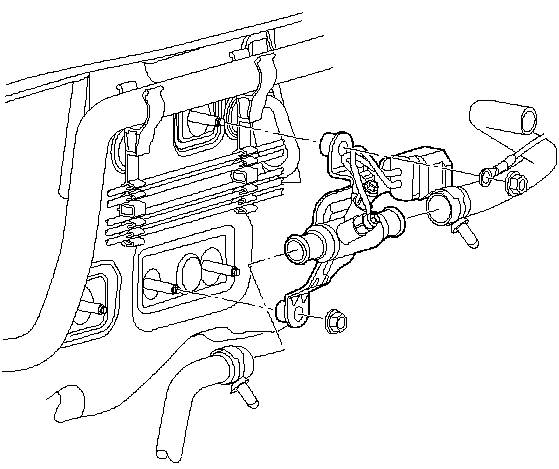

Já jsem tam ten elektro ohřev neměl, měl jsem naftový ohříváč. Ale pokud to tam je namontované, tak to musí být funkční. Jsou tam tři žhavící svíčky, ale myslím, že když jsem to četl v TISu, tak tam bylo napsané, že jsou nevyměnitelné, takže jestli jsou všechny 3 ko, tak nezbyde než to vyměnit celé nebo si zahrát na kutila Tima a nějak to udělat.
Pelen: předpokládám, že TIS máš, tak si dej vyhledat booster heater, mělo by ti to najít ten naftový i ten elektrický, je tam napsané jak to funguje, atd.
Našel jsem to co jsem tu psal nedávno, ale nevím, jestli to je všechno co tam k tomu je...
Electric Booster Heater
Diesel vehicles will be fitted with an electrically powered booster heater for the European market (except Scandinavia).
The three glow plug booster heater settings (0;1;2;3) are controlled by the powertrain control module (PCM) and switched via two relays. The PCM control ensures that the battery has adequate charge. The booster heater is deactivated when the energy requirement for all the consumers that are switched on would cause the battery to be drained.
The electric booster heater is switched on when the engine is running (signal D+ from the generator is active) and when the ambient temperature is lower than 5şC and the cylinder head temperature falls below 71şC

Tak jinak, vyhledat to nejde. Druhá ikona zleva - worshop manuals, vybrat focus, najít položku 412 - 02B auxiliary heating, a když dáš DESCRIPTION AND OPERATION, tak si vybereš z toho naftového a elektrického, to ostatně už víš...
Jak jsi říkal, že dvě mají jeden kabel a třetí druhý kabel, tak podle mě to je ok. Má to 3 stupně vyhřívání, když nepočítám "0". Takže buď jede jedna svíčka nebo dvě nebo všechny najednou, takže to odpovídá...
Mimochodem k tomu, jak tady někdo psal, že se dají ty svíčky vyměnit nebo že jsou v katalogu:
CAUTION:
The glow plugs may not be renewed. The screw connection is only sealed once. The entire booster heater must be renewed.
Samozřejmě by si s tím české ručičky mohly nějak pomoct, ale má se to prostě měnit celé.
Ta žhavící svíčka v microcatu je, ale stojí nějakých 700,- a celý ohřívač cca 3000,- Takže myslím, že bude lepší to koupit celé, než vyhodit dva litry za svíčky a ještě se s tím trápit. Jelikož to je ale pro modely od 98 do 05, tak je možné že se ten typ bude lišit, protože u jedné svíčky je napsané 0,00 a u druhé na TDCI je napsaná cena. A těch ohřívačů je podle toho katalogu taky více, ale nevím čím by se měly lišit...
CAUTION:

Ahmede, diky, nasel jsem to.
Napajeni svicek vyzkousim o vikendu, to musi fungovat, i kdyby svicky byly K.O.
Minusovy kablik je ten, ktery je pod hlavou horniho sroubu pro upevneni konzoly ohrivace ke karoserii.
Svicky jsou zasroubovany do hlinikoveho telesa a zavit tvori elektricky kontakt. Protoze jednou svickou tece proud neco malo pod 10 A (30A pojistka pro 3 svicky), musi byt sroubovy kontakt dokonaly - pravdepodobne se jedna o "zariznute" zasroubovani, prakticky nerozebiratelne.
Dnes rano jsem pri jizde do prace pozoroval ohrev chladici kapaliny (zadna divocina, cca 1500-2000ot/min). Teplota okoli i FoFa -10°C.
po 5km rafika u prvni carky
po 7km 3mm nad prvni carkou
po 8km 5mm nad prvni carkou
po 10km kolmo nahoru
