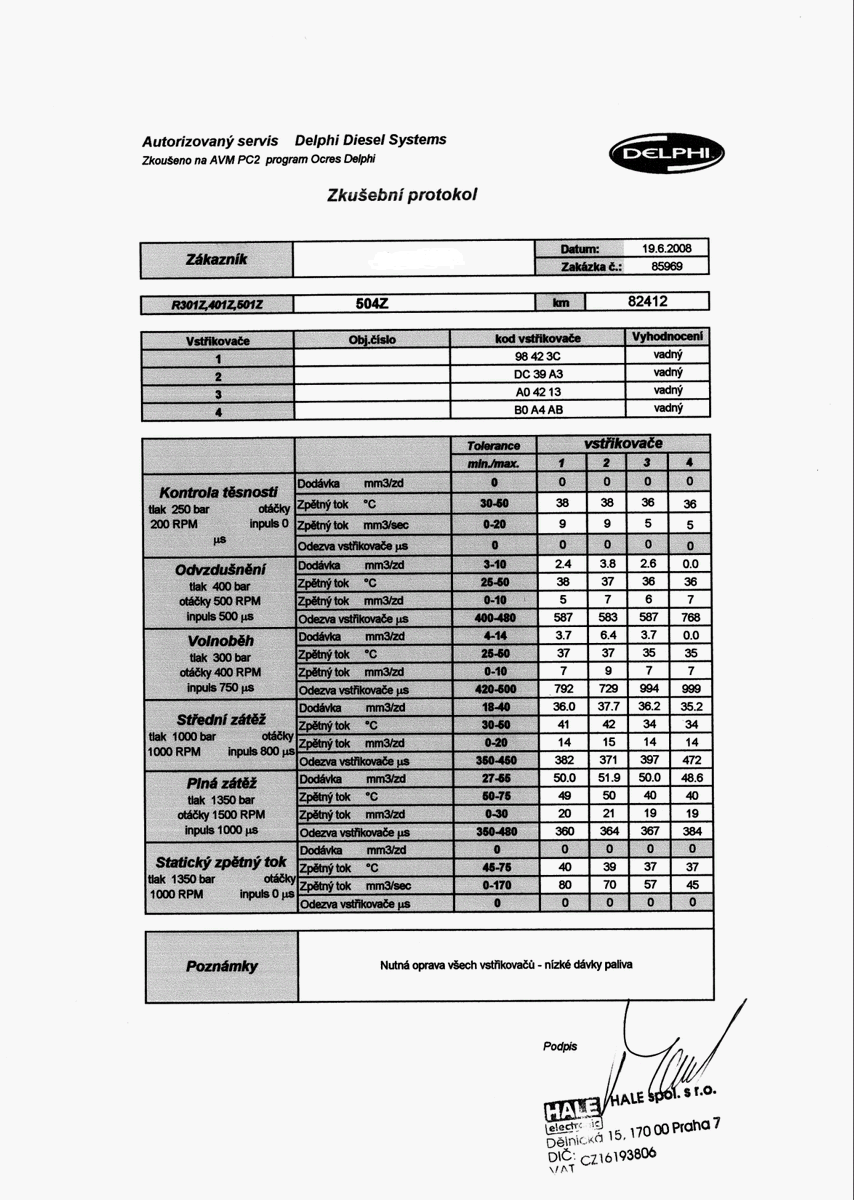

Já platil před rokem v Hale v Praze za diagnostiku injektorů 3.500,-Kč. Oprava pak stála 21.000,- :-). Vše včetně DPH. Iggyrock

Ještě přikládám protokol o testování vstřikovačů - tenkrát jsem myslel, že mě trefí!!!

Tak to je teda sila, uz se zacinam pomalu modlit, pac spolu se setrvacnikem bych to uz nerozdejchal. :cry:

Iggy : mna na tvojom teste zaujala jedna vec, mas tam uvedene ze plna zataz 1350bar, ale podla vsetkého by plná zataz mala byt pri 1800bar :?: 1300 bar mali CR prvej generácie posledné TDCi motory s cerpadlom Siemens by mali byt CR gen.2 a mali by mat 1800bar :roll:
