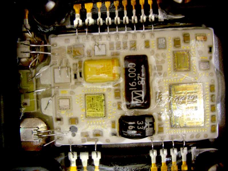

Pokud se dává řídici jednotka při oprave zpět ta která tam byla, samozřejmě to pojede. Ale taková oprava neni 100%ní. Čerpadlo by se mělo stejně kalibrovat na stolici. Je to jako když ti někdo udělá mechanické čerpadlo a neseřídí ho. Jenže tyhle čerpadla se ve většině případů opravují právě kvůli poruše řídící jednotky. Nová jednotka jde koupit, stojí asi 10 t.Kč, ale neni to k ničemu. Stejně pak musí čerpadlo do Bosche na stolici.
Už jsem teda viděl i tuto ř.jednotku opravovat, ale to dělal elektrotechnik, a je to dost komplikované kvůli její konstrukci. A je otázka co to vydrží.
Proto je lepší sehnat jiné čerpadlo, o kterých se tu píše.Vyjde to levněji.
Jinak repas u Bosche stojí ke 40 litrům. Proto nabízené repasy kolem 20 berte všema deseti,
a neptejte se na původ. :D

conti píše:Pokud se dává řídici jednotka při oprave zpět ta která tam byla, samozřejmě to pojede. Ale taková oprava neni 100%ní. Čerpadlo by se mělo stejně kalibrovat na stolici. Je to jako když ti někdo udělá mechanické čerpadlo a neseřídí ho. Jenže tyhle čerpadla se ve většině případů opravují právě kvůli poruše řídící jednotky.
No a teraz mi prosim vysvetli, preco by sa musela tato jednotka znova parovat s danym cerpadlom, ked bola odtial priamo od vyroby?
conti píše:Už jsem teda viděl i tuto ř.jednotku opravovat, ale to dělal elektrotechnik, a je to dost komplikované kvůli její konstrukci. A je otázka co to vydrží.
Ja som ich videl uz dost opravenych a auta su v poriadku. Takze otazka co to cvydrzi nie je na mieste. A preco to v Boschi robia vymenou celej elektroniky? Skus povedat vo Forde, ze ked sa ti pokazi v riadiacej jednotke presne tento jeden chip nech to ho vymenia a ono to pojde. Jednoducho takto v servisoch nefunguje - musi tam ist novy kus.

40000Kc neni cena za opravu. Je to cena za cerpadlo z vymenneho programu Bosch. Tzn. prineses stare, dostanes repasovane. Ale prakticky nove. nenasel jsem na nem jedinou pouzitou soucatku. Vis?
Poradne citaj. Jednotka se neparuje. Dela se kalibrace, tj. nastaveni spravnych hodnot. Spravne vstrikovane mnozstvi za volnobehu, plneho zatizeni, startovaci mnozstvi atd. Nebo myslis ze se cerpadlo neopotrebovava a vlivem ruznych vuli se ty hodnoty nemeni? Kdyz ma motor najeto kolem 150t. km, kdy se obvykle toto cerpadlo odporouci, mohl bys tam mit klidne taky o 10PS mene. Tak proto. Ne ze by to nejezdilo.
No asi nejen proto. Uz jsi tohle videl? Myslis ze bys to opravil. Priznam se ze ja ne. Ale ty uz si jich videl dost.

Takze mam dat 40000,-Cz v Boschi za cerpadlo, ktore stoji vo Forde 38000,-SK (aby to bol na 100% aj to vo Forde je repas). Ahaaa, ale mas pravdu da sa aj tak urobit. Ale ved som pisal, ze vsetko sa meni za nove, tak kde je problem?
K slovickareniu (parovat, kalibrovat) - takze podla teba je teda dobre si obcas vybrat cerpadlo (teda po 150tkm), hodit si ho na stolicu a skalibrovat? To cerpadlo po oprave musi fungovat rovnako - teda ak niekto nevymeni elektroniku.
A ty si myslis ze sa to teda neda opravit? Pozri - ja to neopravujem, takze je mi to tak suma fuk ako to opravia (teda ako sa s tym budu trapit), ale neboj, pri tom pocte co to robia uz maju urcite grif ako na to, a ako to urobit aby to fungovalo, - ved to aj funguje. Videl opravenych - rozumej, nalozenych na cerpadle a po osadeni cerpadla funkcnych. To vies, ked si da niekto na opravu 1/2 roka zaruku a oznaci si to, tak to azda nebudem rozoberat.
Ale mas pravdu - berte od Boschu za 40-ku - to sa oplati. :wink:
A este otazka - toto je elektronika presne z Focusa?
Příspěvky: 19257
Re: Točí, ale Nechytá!!!!!!!!!!!
Příspěvek od foki » 23.10.2008 10:01
jamaka píše:
ja myslim ze ta elektronika je universal a jen se do ni nahravaji data pro focuse
