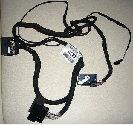

kabel cislo 1667645 cena asi 4000
bluetoth voice conectivity with usb to by melo byt na ff2 +kabel na usb

na fotce neni kabel na USB - ten ford prodava zvlast
nevidim duvod, proc to kupovat - uplne stejny vyrabim sam pomoci adapteru z parrota ... uz ho ma sposuta lidi a je to bez problemu

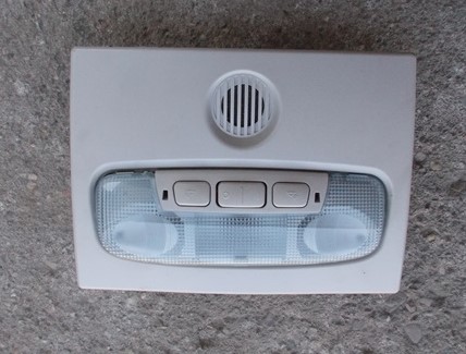

Mel bych dotaz k mikrofonu,mikrofon ma konektor kabel vede tapecem ke sloupku u spolujezdce potom do kastliku k bt modulu stacil by kabel natahnout od bt modulu az ke stropnimu svetlu nebo se jeste nekde napojuje

měl bych dotaz jestli nevíte okolik se asi musí udělat větší výřez na větší stropnici s mikrofonem
Ford Focus 1,6tdci 66kw 2006 combi
- Příspěvky: 24901
Re: Original bluetooth handsfree
nakresli si sablonu na ctvrtku podle panelu

Ja jsem to vždycky obkresloval podle toho plechu, co se zacvakává do panelu zezadu.
