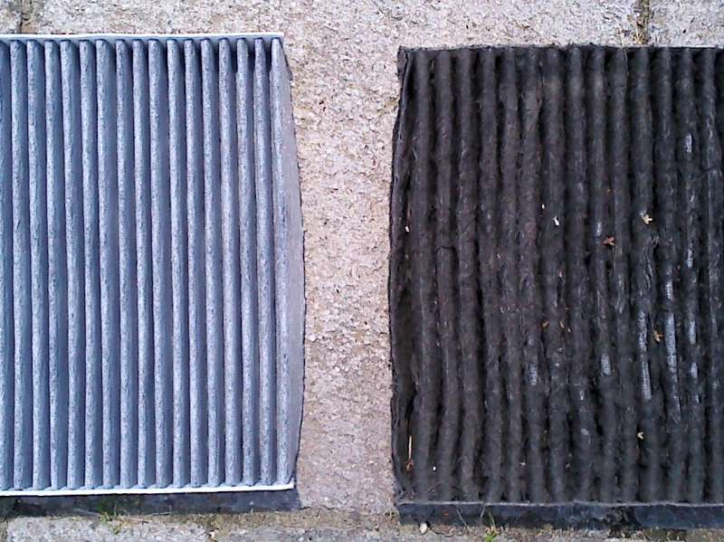

zdeny... a filter si menil... pena sa nemusí dostať všade (aerosol napr. ClimPur od Valea striekaný na ventilátor sa rozpráši do celej sústavy napr.) a ked klima smrdí bez vymeny filtra je to na nič...
ja to mám po zime vždy takto že za prevádzky to nesmrdí ale ked to prepnem medzi ventilatorom / klimou tak to mierne páchne...
filtre aj dezinfekciu robím po roku... (veľa krátkych jázd po meste... čo je pre klímu tá najhoršia alternatíva
príklad uhlíkového filtra po roku používania... že nájdi rozdiel (pekne vidno aký bordel v mestách dýchame...)

- C-Maxis
 - Příspěvky: 1866
 - Bydliště: Praha 9
Re: Dezinfekce klimatizace
Ten vpravo je ponekud vice uhlikovej.

Ten tvůj filtr po roce vypadá takto!? Tak mě ani náhodou. To asi když jedeš tak furt máš puštěnou ventilaci, ne? Jinak si to nedokážu představit. A to jezdim každý den.

- madbugie
 - Příspěvky: 1637
 - Bydliště: SK - Trnava
ano ... uhlíkový filter u mňa v TT (zaprášené mesto...) vyzerá po roku takto... (predpokladám že v každom väčšom meste to bude obdobné...)
ako som to tak drobnohladom študoval ono to nie je všetko špina ale to vylieza postupne z toho filtra ako keby ten uhlík na napuchnul a vyšiel na povrch...
iné je ked niekto býva na dedine prípadne v blízkosti lesov... tuná sme na prašnej rovine a ked umyjete auto a na druhý den ráno padne jemná rosa tak máte krásne autíčko zaprášené...
zdeny... stačí cez kolienko (ja to vždy ešte trochu upchám handrov okolo tej vstrekovacej trubičky aby sa to "potlačilo" dovnutra a aby to nevytekalo von... ale nezabudni najprv vybrať filter von a zavrieť komoru... a čo za spray to bolo... lebo niektoré sú na "osvieženie" vzduchu a antibakteriálnu zložku jaksi nespomínajú...
