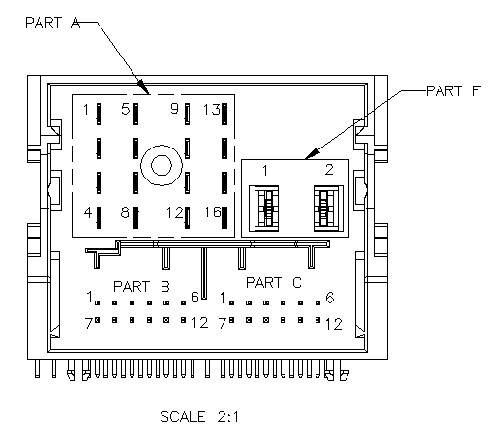

Tak já už mám hotovo - dal jsem to na pin 12GND a 16Ign a zdá se že to funguje. Konečně se zbavím toho otravného zapínání, často jsem na to zapomínal.

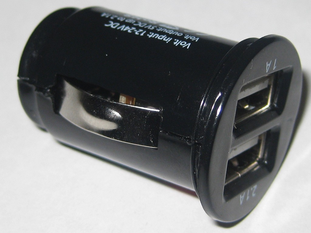

C-Maxis
Příspěvky: 1856
Registrován: 21.07.2009 20:39
Bydliště: Praha 9
Re: Onboard kamera
Příspěvek od C-Maxis » 12.01.2014 22:39

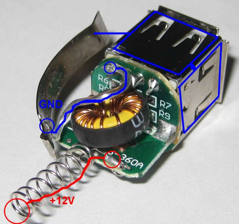

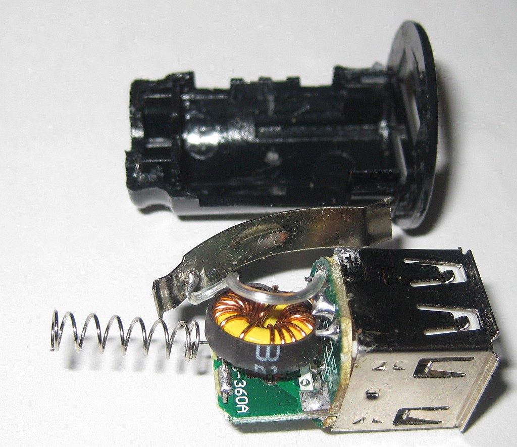

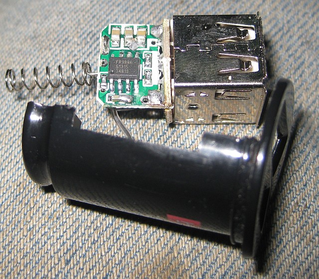

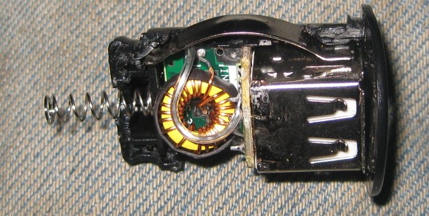

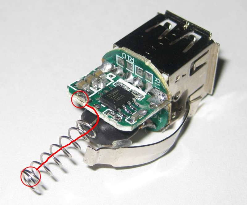

Ja rozebral tu nabijecku (docela to slo). Nasel jsem, kam jde stredovy cudl a kam ty bocni plisky a napajim tam kabliky a to nejak pricvaknu k tem kablikum z PIN 12 a 16.
Příloha NABIJECKA usb2.jpg je dlouhodobě nedostupná.
Az to pripajim, necham tu nabijecku v tom plastu. Jen to nejak chci zabezpecit, aby to nerachtalo. A dam tam pojistku na drate 1A sklenenou.

Zitra sem dam lepsi fotku te nabijecky i s nakreslenym zapojenim.

Zatím ne. Mám vyvedený kabliky od rádia a teď přemýšlím, jestli tu nabíječku připojím napřímo, nebo jestli tam dám konektor. Možná bych raději měl odpojovadlo a udělal bych to přístupné z palubky- pod volnou krytku nad tlačítkem vyhřívání.
