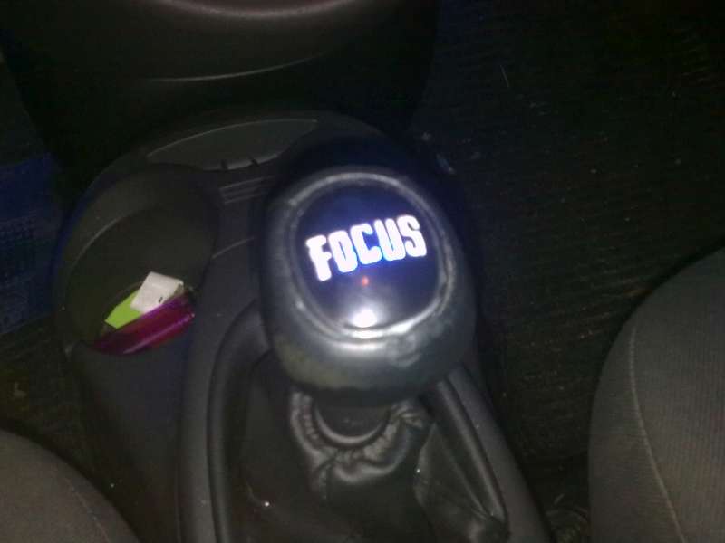

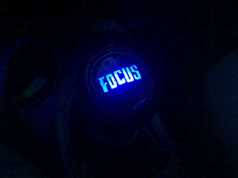

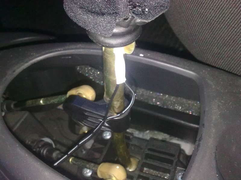

tady je ta šajtrpáka
bohužel více fotek asi neudělám.. je tam procpanej kabel a jde to trošku ztuha odšroubovat
.. no, hřídelku se závitem sem zezhora provrtal a poté z boku pod ústí řadící hlavice. tudy sou vedeny kabely. Dále sem provrtal i hlavici uvnitř a protáh sem tam dráty. je tam 1 SMDčko. odpor je tam na jednu diodu. nevim ted z hlavy číslo ale
..to sklíčko nahoře bohužel neprosvítá.. a pokud víš zevnitř ty bílí znáčky nejsou videt. takže jsem to seškrábal celí a chvilka práce a nápis fokus pomocí papírků, a spreje je na světě
. trošku je zespoda to sklíčko špinavé.. hlavně to nebrus tu barvu zespodu ptž je pak videt jak je to poškrábané.. vza sem to hadříkem a benzinem
.. chtěl sem nejprve tam dát od 1 po R ale to by bylo strašný práce a vystřihování šablon
. ale stejne to asi eště udělám
dioda je přilepena tavící pistolí a sklíčko drží na oboustrané izolepě. zůstávalo mi někdy v ruce a zapadalo pod sedačku
.. a ta modrá LEDka mi svítila do očí.. tavící pistole ji neudrží protože v aute když zatopíš tak trošku povoluje..

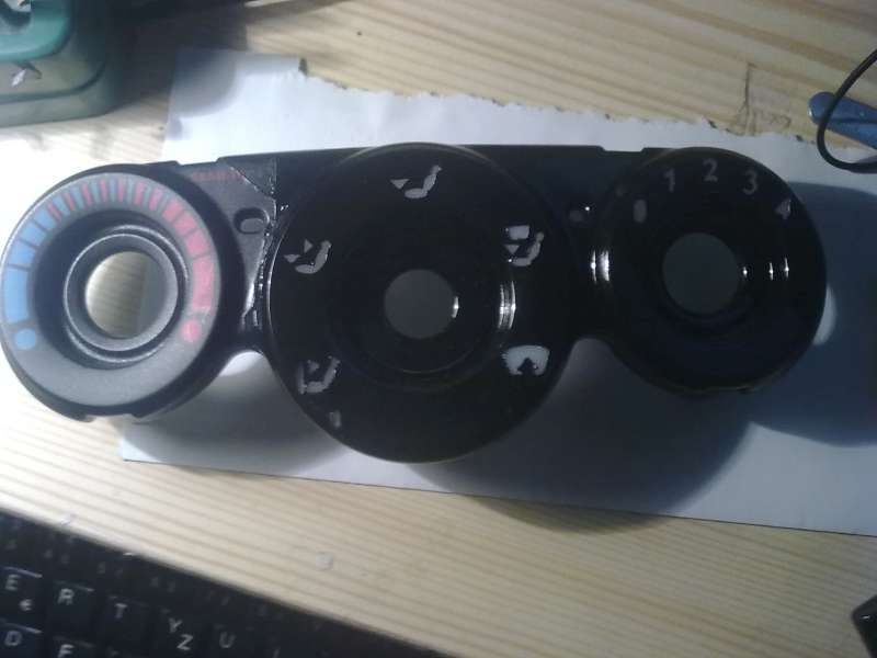

to roman082: Jinak jsem to takhle na nastříkal. já vim. panáčci vypadají hrozně
ale mě už to je fakt jedno ptž se stim táhnu týdny
.. ale mě to stačí
. jen to eště nák opravit.. a nebo sehnat nový a udělat to jako ty
