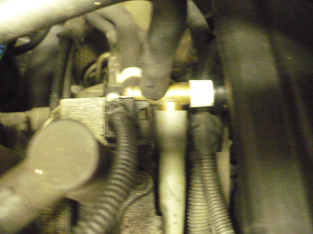

petulak
Příspěvky: 5659
Registrován: 06.02.2010 15:45
Re: Problém s otáčkami
Příspěvek od petulak » 29.03.2015 11:15
OCT jsem měl, šel pryč, jelikož to nemělo "odsávání"--tak šli hadice oboje zase do filtru.
Cimi
Příspěvky: 1073
Registrován: 23.03.2013 11:15
Bydliště: Křemže/Plzeň
Příspěvek od Cimi » 29.03.2015 21:39
ja chci udělat průchozí baňku čistě průtokovou aby se tam případná emulze zdržovala při dně a mělo to zároveň odfuk do filtru v té baňce bude taky houbička jinak by asi olej vzlínal do boxu stejně.
