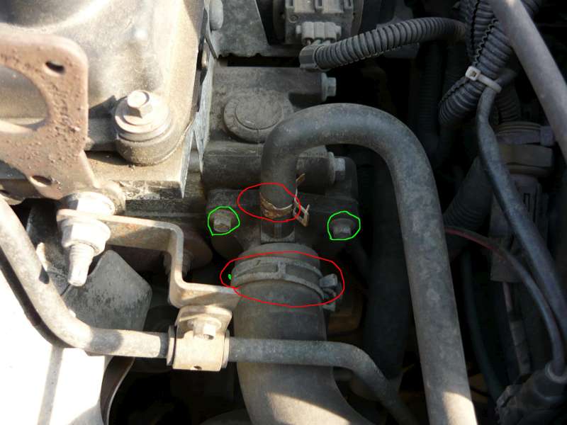

ZULU_CZE: K té výměně termostatu, já si ho na své 1.8i měnil a není to nic složitého. Přidám ti sem foto, abys viděl co demontovat. Nejdřív si odpoj obě hadice (červeně poznačeny) a pak povol 3 šrouby (zeleně poznačeny). Ten třetí šroubek je pod tou silnější hadicí, takže na fotce nejde vidět. Sundáš kryt domečku a uvidíš samotný termostat.
Při zpětné montáží dávej pozor na těsnění (neutahuj moc šrouby - udavá se 10NM) a na polohu termostatu. Je tam výlisek pro odvzdušnění.

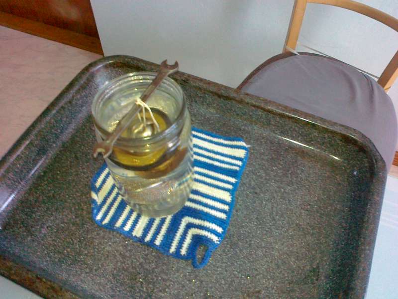

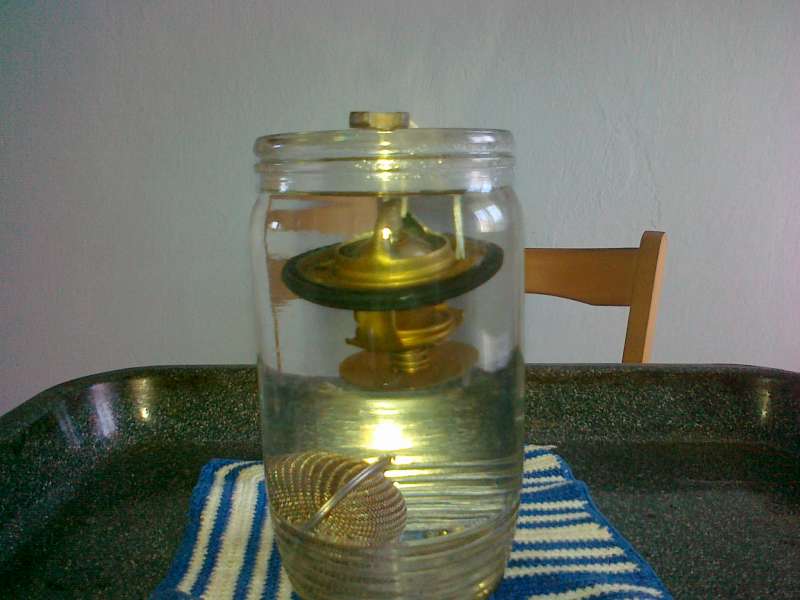

Tak jsem tomu včera věnoval dopoledne. Demontoval jsem termostat a uložil ho do nádoby s vroucí vodou z konvice (viz foto). Termostat se dle mě vůbec neotevřel, tedy soudím s porovnáním z videa na: http://www.youtube.com/watch?v=uHc3RiXXLiE
foto: Dnes pojedu koupit nový termostat a když nebude velké horko, tak ho namontuji.
Když jsem včera nalíval zpět kapalinu, tak jsem postupoval dle návodu na výměnu:
- dolít na max.
- větráky nastavit na max. a teplo
- nastartovat a nechat nastartováno do zahřátí (cca 10 min)
- průběžně dolívat kapalinu + občas zmáčknout hadici
Vše probíhalo v pořádku až do té doby, než mě začlo zajímat co se stane, když nebudou větráky nastavené na teplo. Takže po zahřátí motoru jsem ještě zkusil přepnout větráky na chlad. Protůroval jsem motor a do 1 minuty začla voda z expanzní nádoby vytékat. Hned jsem motor vypnul, dolil úbytek a vše je OK, ale otázka zní: "Je to normální jev?"

ZULU_CZE...................pokud kontroluješ termostat v zahřívané vodě,musíš použít tech.teploměr,abys jsi viděl při kolika stupních C se začne termostat otevírat.Pokud se začne otevírat při teplotě nižší než na kolik je konstruován, vyhodit !!! neopravuje se.
Já když kontroluji termostaty,provléknu mezi talířek a dosedací plochu termostatu nit za kterou termostat zavěsím v ohřívané vodě.Jak se začne otevírat,zklouzne z nitě a vidím při jaké teplotě začíná otevírat. Jednoduché a přesné.

K testu použít teploměr na zavařování

Teploměr na zavařování jsem použil, voda měla 96 °C.
Dnes udělám ještě pokus s novým termostat, než ho budu měnit.
Koupil jsem ho orig. Ford za 437 Kč.

Takže termostat jsem vyměnil a vše běhá jak má.
Jinak zkoušet termostat ve sklenici a zalít vroucí vodou z konvice nestačí!
Musí se dát do hrnce a přímo ohřívat vodu na plotně. Až když voda začne vařit, tak se otevřel po jedné až dvou minutách. Termostat na 1.8 Z-tec se totiž otvírá až při 92 až 102 °C.
Vše odzkoušeno na novém termostatu.
Takže díky za rady, ušetřil jsem dost peněz a hlavně nervů.
Konečně můžu s Focusem lítat - je to dělník, jak má být.
Zdar a dík.
