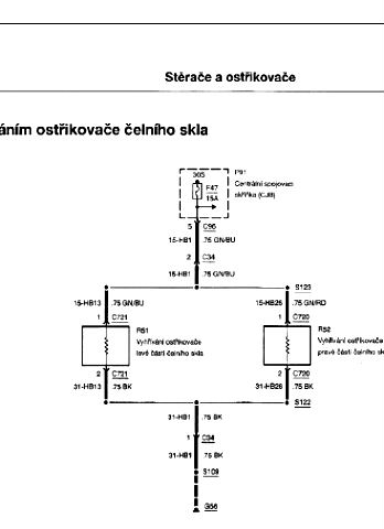

Relé ohřevu čelního skla má číslo K164,z něho přes pojistky F 14 a F 16 vedou kabely k vyhřívaným půlkám čelního skla.Žádnou spojitost s pojistkou F 47 jsem v schematu nenašel.Napájení ostřikovačů je ze zeleného konektoru C96 u spolujezdce.Při vyjmutí pojistky F 47 nejde motorek ostřikovače.
Příspěvky: 24813
Re: Ostřikovače př.skla
Příspěvek od ZaQik » 04.01.2011 11:03
K164 nemuze byt rele - to je vzdy Rx. F14 a F16 jsou opravdu na vyhrev predniho skla.
Kdyz vyndas F47, na C96 (pin 5) ztratis napeti.
Koukam do schematu FoFo II pred FL, ktere by melo byt stejne s Tvym Cmaxem ... ale mozna to tak neni.

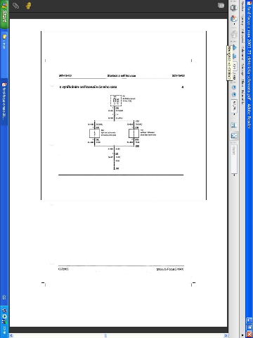

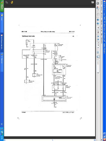

Znovu jsem se díval do schematu a tam je označení: K-relé,C-konektory a patice,F-pojistky,N-spínače. Tady jsou ty dvě stránky ze schematu na porovnání.
Příspěvky: 24813
Příspěvek od ZaQik » 04.01.2011 22:44
... ty obrazky jsou necitelne.
Ale mas pravdu - fakt je to pod napetim bez vlivu na tlacitko vyhrivani. Nasel jsem si nazev R8: IGNITION OVERLOAD RELAY ... takze to sepne hned. :shocked:
Standa.64
Příspěvky: 1354
Registrován: 09.12.2010 17:34
Bydliště: Jablonec nad Nisou
Příspěvek od Standa.64 » 05.01.2011 17:48
Za tu nečitelnost se omlouvám, :oops: schema mám v PDF a ještě naležato,takže při prohlížení musím využívat na monitoru funkci pivot .Nejsem moc zručný z převodem obrázků,tak to takhle dopadlo.Co mě taky zarazilo, návodu píšou,že po krátké době se ohřev čelního okna automaticky vypne,takže jestli tomu správně rozumím, tak pak se vypnou i ostřikovače.K zapojení ostřikovačů asi použiju nastavitelný termostat 5-80 C a nastavím ho na minimum,vyhřívání bude fungovat do 5 C.Není to ideální,ale aspoň se to blíží k tomu co jsem chtěl.Škoda,že něco nespíná,když se rozsvítí na budíku ta červená vločka.Docela zajímalo,jak to má dělaný škodovka,která vyhřívané okno nemá.Snad ŘJ při mrazu pošle povel pro nějaké relátko a to spustí ohřev.

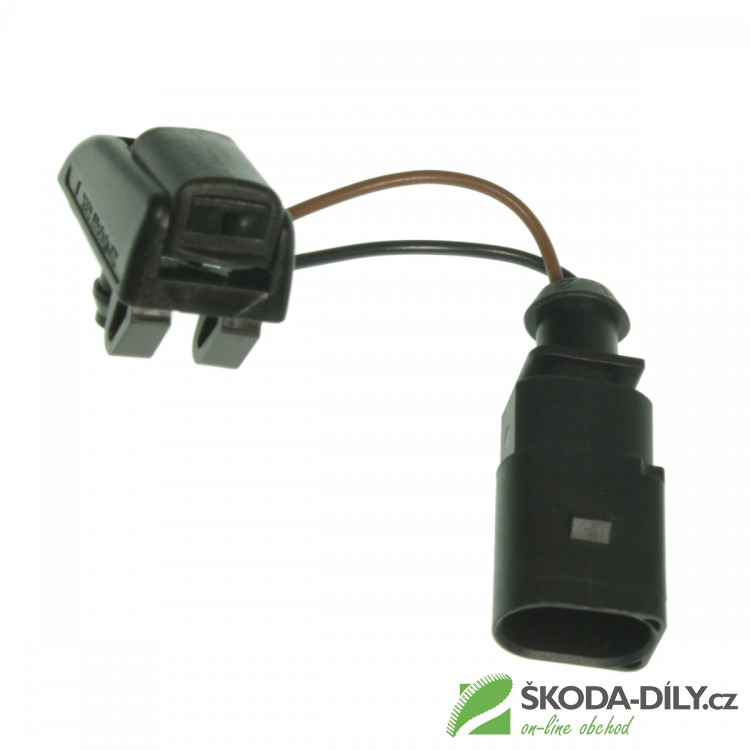

ZaQik píše:... pochopil jsem, ze nejlepsi reseni je pouzit skodovacke dily. Nastesti maji nejakou cenovou akci, protoze vyhrivany ostrikovac/rozprasovac 1Z0955986 stoji jen 92,- (http://www.cc-autodily.cz/tryska-ostrikovace-2_2) a k tomu zpetne ventily 6U0955969 a 20,- (http://www.cc-autodily.cz/ventil-zpetny-1_1).
To sis na kapotu dal tyhle ošklivé ostřiky jo?
A já blbec důvěřivej s radostí, že nemusím nikde nic shánět si je objednal taky :wallbash: a ted tu na ně čučím jako puk, co snima budu dělat netuším :nixw:.
Pro ostatní co už trysky měnili, použil někdo z vás tuto?
http://www.cc-autodily.cz/tryska-ostrik ... odel=FABIA
Příspěvky: 24813
Příspěvek od ZaQik » 11.01.2011 16:59
... co je na nich oskliveho? cernej kus plastu, kterej pasuje do diry v kapote a rozprasuje vodu + ma vyhrev
