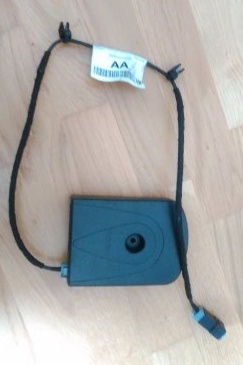

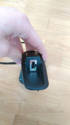

Re: Original bluetooth handsfree
sem se v tom sam ztratil...8M5T-19G488-BH a ma USB kabel...co to je? k cemu to je a s cim USB bude fungovat?
- Přílohy
- BT.jpg (26.1 KiB) Zobrazeno 2365 x
- Příspěvky: 24902
na paradu je ten kabel
- mikki
- Příspěvky: 921
Určitě je v modemu USB ala Ford? Nebo micro USB K aktualizaci firmware.USB má jen modem 112 číslo
- Příspěvky: 24902
muj tip: dotycny si koupil BTmodul s USB (rozpoznal to podle obrazku
) a k nemu za 1kKc original kabel (vypada zachovale a podle "vysacky" nebyl zamotan v podpalubkove elektrice) ... a ted se divi, ze USB nefunguje a tak se to snazi prodat

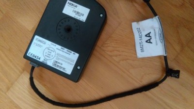

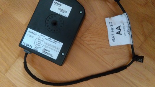

no jsou k tomu tyto foto..
no dle fotky te prvni tam neni ta zastavba co je na dalsi fotce (ten plast) ale tak ikdyz to nebude umet USB, tak BT fungovat normalne bude, ne?
- Příspěvky: 24902
jo, BT bude OK pro novejsi radia (zvuk pres AUX)
