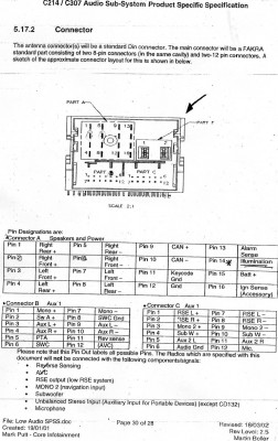

Když zapnete AUX tak Vám rádio bere signál ze kterého konektoru?
1: Konektor B: Piny 3, 4, 9, 10 (L+, P+, L-, P-), značeno jako AUX
2: Konektor C: Piny 5, 6, 11 (Left, Gnd, Right), značeno jako AUX2
Jak lze přepínat mezi těmito dvěma AUX vstupy?

Neporadím, chtělo by to asi fotku či schema aby se to dalo celkem pochopit.
Mě jen napadlo jestli jeden AUX je vstup a druhý výstup :nixw:
tam je pripojen AUX z prihradky spolujedce
pripojeni CD menice

Schema konektoru tu už bylo několikrát, ale pro jistotu přikládám:
Oba dva by měly být vstupy, linkový výstup rádio nemá.
6000CD pokud se nepletu nemá konektor pro připojení CD měniče a na tomto konektoru ani řídící signály pro CD měnič nejsou, nenašel jsem ani měnič, který by šel k tomuto rádiu připojit.
ZaQik: máš prosím nějaké podklady, ze kterých si čerpal, kde bych se o tom mohl něco dopátrat? Díky

Re: FoFo II, radio CD 6000, AUX a USB vstup?
Příspěvek od ZaQik » 01.03.2012 20:43
a co chces dopatrat? :nixw:
AUX2 mas vyveden do schranky spolujezdce
AUX je pro original ford CD menic (dava se pod sedacku spolujezdce, ovladani pres CAN BUS) ... u 6000CD pravdepodobne nebudes mit funkcni
prepinani se dela tlacitkem na radiu, viz. navod k prislusnemu radiu

Co jsem hledal, tak CD měniče a jiné různé MP3 převodníky se připojují k rádiu přes extra konektor a napojení na CAN nemají, má to vlastní datovou linku, viz například popis konektorů u těchto rádií:
radio.pdf
(76.94 KiB) Staženo 234 x
Jen nevím proč to mají pojmenované jako AUX, když to se vstupem AUX nemá nic společného. Škoda, budu to muset tedy propojit jinak a předělat na AUX2.
