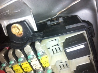

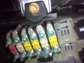

- Domino830
- Příspěvky: 166
- Registrován: 13.09.2014 23:00
Re: PTC heater
Stale netopi koukal jsem diesly mame doma 2 jeden ten silnejsi 77kw topeni ma z vyroby druhy nema spiralu ale asi ma připravu pripojim fotky z poj. skrinky jsou stejne fyzicky jsem spiralku videl u silnejsi verze slabsi ma jen nejakou zaslepku. Jinde uz zadna pojistka nebude? Pojistku jsem mel venku a vypada ze je ok. Displej ukazuje ptc heater on.

- lucky.jack
- Příspěvky: 8462
- Bydliště: v Hradci Královým
Re: PTC heater
Nějak se v tom ztrácím... 77kw
Jakou spirálu jsi kde viděl
Zaslepku jakou, kde.
A to že pojistka vypadá ok je hezký, ale vůbec nic znacici.
- Domino830
- Příspěvky: 166
Re: PTC heater
Jsem v praci 77kw byl preklep naftaky mame 2 jeden 80kw druhej 66kw pojistkovy skrinky jsou od obou aut ten 80kw ma topeni z vyroby ten 66kw ma asi jen pripravu podle pojistky. Tak a ted me jde kde muze byt problem ze mi to topeni ktery tam mam nehreje. Nebo jak premerim ze jde proud do toho telesa ktere ma topit. Displej mi ukazuje ze topi ale teplo jde cca az po 10 min
Topny teleso mnou nazvane spiralou jsem videl kdyz jsem sundal bocni plast u spolujezdce ( tady to bylo v navodu pro montaz) a pojisku jsem kontroloval tu 80 mezi tema dvema 60
