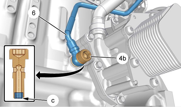

Dpf je tam cisteny dovstriky a ne specialnim vstřikem,to je podle me velký ojeb,aby to bylo levnější. Ještě ze uz mam dpf pryc... Časté cukání nekdy bez příčiny se taky objevuje. Na neco jsem zapomněl? Jo - sitko - kurvitko v trubce...

A este som zabudol....kolko alebo co moze stat take vytiahnutie toho kurvitka sitka z toho sroubu..??...neviete..??

zalezi na servisu:) autorizak ma jine hodinove sazby nez garaznik
sitko
sitko

marosmanik25 píše:A este som zabudol....kolko alebo co moze stat take vytiahnutie toho kurvitka sitka z toho sroubu..??...neviete..??
sroub je videt na videu presne v 1:27
