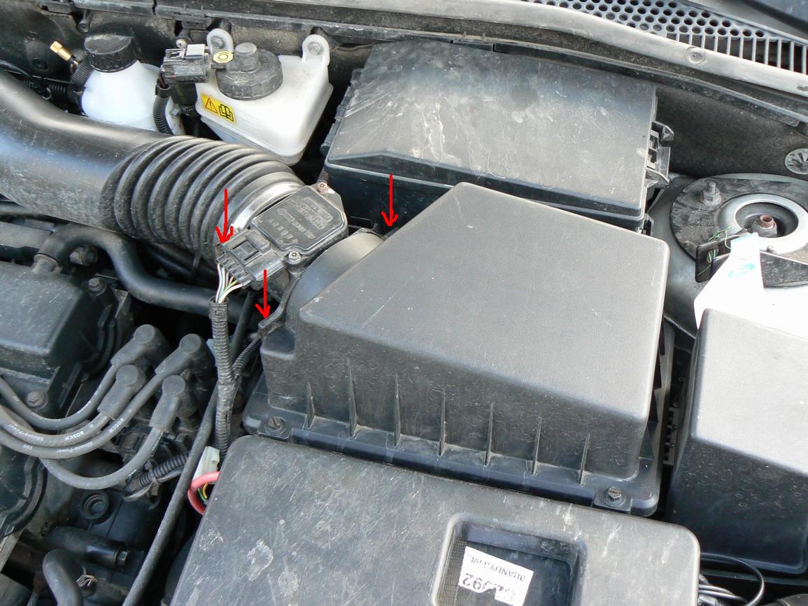

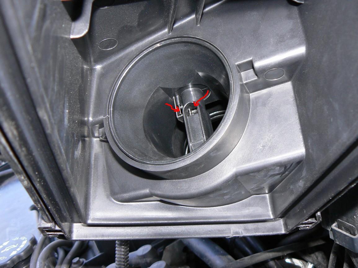

Kde že je přesně to místo toho čidla, které se má na té váze vzduchu čistit? Nejlépe foto?

Wolf2
Re: sportovní filtr
-dneska ti sem hodím nějaké fotosebi píše:Kde že je přesně to místo toho čidla, které se má na té váze vzduchu čistit? Nejlépe foto?![]()

Wolf2
Re: sportovní filtr
- tak tady máš ty fotky:sebi píše:Kde že je přesně to místo toho čidla, které se má na té váze vzduchu čistit? Nejlépe foto?![]()
Petr
1) povolíš dva šroubky na vrchní části airboxu a pak tu sponu
- sebi
- Příspěvky: 92
- Bydliště: Holešov
Re: sportovní filtr
Dííky mooc za foto.
O víkendu na to vletím.
