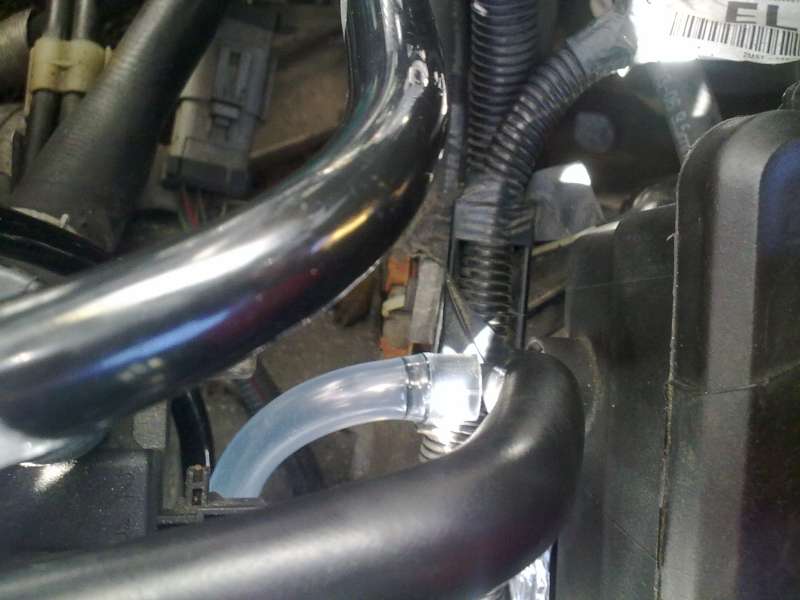

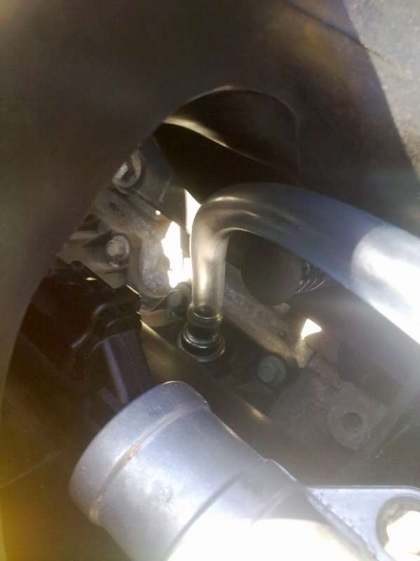

to mě poserte... skleněnej catch tank..
https://www.youtube.com/watch?v=wsOeO_Wr42A
- Cimi
- Příspěvky: 1073
- Registrován: 23.03.2013 11:15
- Bydliště: Křemže/Plzeň
Re: Problém s otáčkami
tak hotovo, konečně poznávám rozdíl v chování na volnoběh po všem tom sraní se všim možnym. sice nebyla zatím možnost to lépe ozkoušet ale po zahřátí motoru při zastavování žádné kolísání... taky bych řekl že to líp startovalo ale možna je to tim že je dneska pěkně teplo. + pocitově se stím lépe rozjíždím bez vibrací a bez nutnosti více přidávat plyn.
