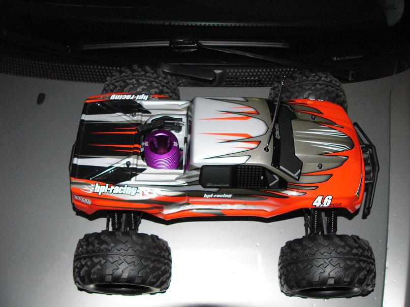

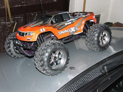

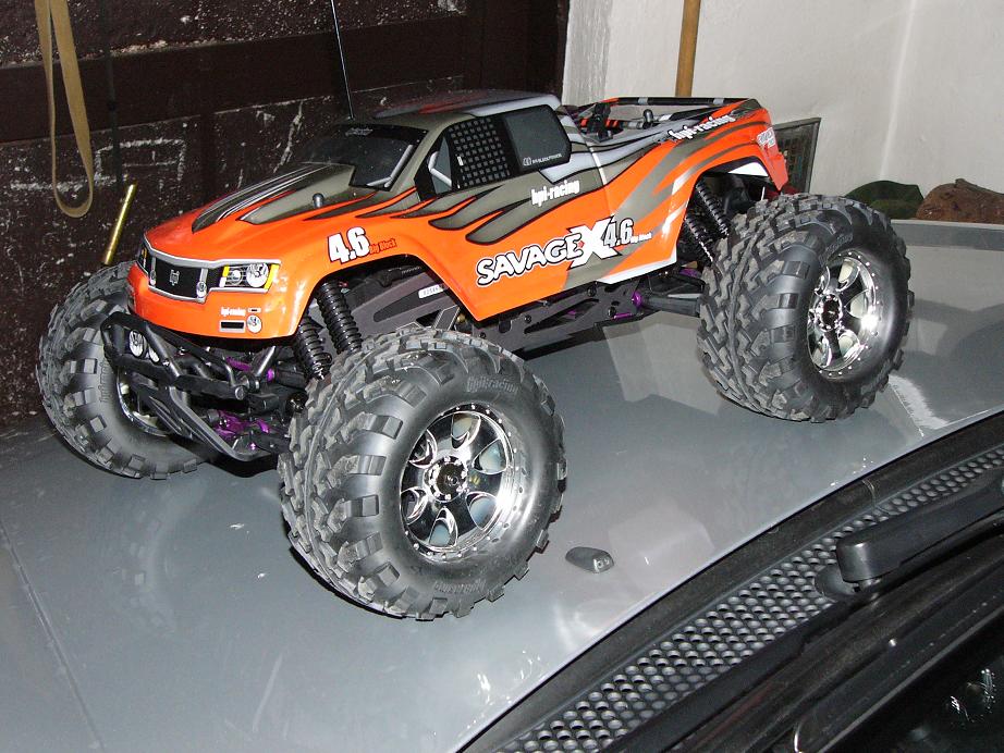

Dneska byl první start,dvě nádrže už jsou vyjetý na špalku,nebo spíš vybublaný. :D Ještě takhle nechám vyjet asi další dvě a potom se pomalu začne ladit.Už se těším. :mrgreen:
