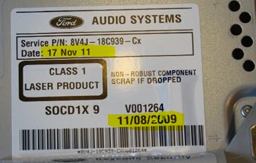

Z jineho radia:
radio sony.JPG (26.37 KiB) Zobrazeno 2864 x
je to odtud:
http://www.junk.se/en/ford-focus-c-max- ... -sony.html
na jake datum se mam divat? horni nebo dolni? dekuju

Toto rádio jsem teda nakonec nekoupil. Je to totiž zřejmě březen

vyndano z mondea, pravdepodobne listopad

Díky moc, já to kdyztak vezmu, risknu to.

tak kodovani radia je zrejme dd.mm.yyyy

od stano.
dd.mm.yyyy
mm/dd/yyyy
