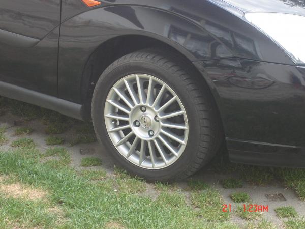

jelikož se blíží jaro, chtěl bych si udělat radost novými alu. jak to tady čtu, doporučené ET je 38-42. Mám vyhlídnuté tydle http://www.pneuexpert.cz/15-palcu-alu-k ... et42-4x108 ale nevím, jestli ta 42ka při šířce 6,5 nebude moc utopená. Rád bych zároveň s blatníky.

to FOCKI - určitě to nebude nijak utopený ,42 bude v pohodě a je to jen 5mm od mích směrem dovnitř :wink:

Myslim, že ET 42 při ráfku 6,5J je to nejlepší, co tam můžeš dát, teda podle mého vkusu :wink: Bude to tak zarovno s blatníkem, možná tak 1 - 2 mm v blatníku, však se podivej na předchozí stránku, jak to má Wolf2 :wink:

Tak už váhám mezi MAM W2 a CMS C7 a nemůžu se za boha rozhodnout, který si mám vybrat. Na těch CMS se mi líbí, že jsou 6,5J s ET 46

když bych se měl zase rozhodnout ,tak vemu ty stejný s ET37 :wink: :wink:
ET 46 už jsou o 9mm dovnitř ,můj názor :wink: :wink:

A opravdu ani když to uplně naložíš, tak to při extrému neškrtne?

Jojo kupoval jsem to na elektrony.cz , spokojenost veliká :wink: Ani při plném naložení to neškrtá ,to by jsi tam musel naložit olověné pláty :lol: Jinak tady pohled zezadu ,krásně je to zarovnané s karosérií

Tak touhle poslední fotkou jsi mě asi definitivně přesvědčil 8) 8) Na 95 % jdu do nich, jestli ti to teda nevadí :lol: :wink: Jsou opravdu tak akorát, snad se mi ještě podaří využít tý slevy, kterou na ně teďka nabízeji. Jinak šrouby, středící kroužky a pokličky dodali zdarma k alu, že jo? Jo a ještě pro zajimavost, do čeho jsi je obul? 8)
