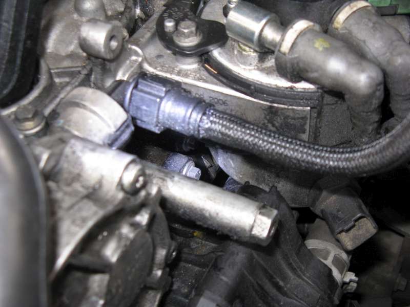

Můžete mi někdo sem dát fotku kam by se měla ta záslepka dát? Jestli jí dali na správné místo...
Výskyt nemá souvislost se zařazenou rychlostí, teplotou motoru, otáčkami, venkovní teplotou...

Re: Krátkodobé sporadické straty výkonu
Přídám fotku s místem kam mi umístili záslepku EGRu - tam jak je ten plechový trojúhelník. Je to správné umístění? Podle návodu tady s fora je to myslím, jinde než je popisováno...
tak tam bych to nedaval. to je podtlakove ovladani egr? na tomto motoru to ma byt elektronicke...
Sice teda pořádně nevidím jaký plechový torjúhelník, ale jediný místo kde to lze zaslepit je tam kde jsem ti dával návod.
To co je na obrázku je podtlakový vedení. A tam něco zaslepit je docela odvaha...
