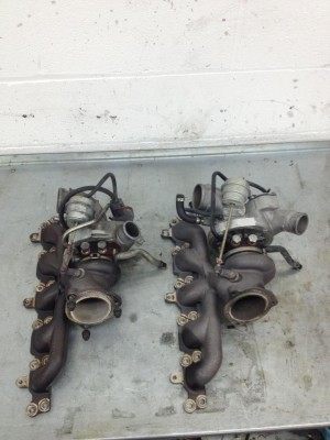

Jen ze zvědavosti, měnil někdo na Focusu ST turbo za větší z RS?

ZLOU píše:Jen ze zvědavosti, měnil někdo na Focusu ST turbo za větší z RS?
Klubak zo Slovenska a zhodou okolnosti na S-Maxe :D . Prve merania na brzde 349 koni, pokial si dobre pamatam. Jeho vlakno sa oplati precitat, tych uprav na S-Maxe je az az.

RS ma jiny oil feed a snad i chlazeni... radsi bych sel cestou hybridniho turba (PLUG n PLAY), ale je to jen muj nazor :)

Co si matně pamatuju, tak olejové vedení je jiné. Ale pokud se jedná o použité zdemontované RS turbo tak by tam ty trubičky, hadičky mohly zůstat. Downpipe pasuje.
Někde býval kit 360 kde právě bylo rs turbo, chip, a 550cc vstriky.
Stejně je to nesmysl, je to na hranici, spíš za hranicí co snese ST motor a další věci jako spojka i rs bude plakat a poloosy a uchladit to. A taky maf a map senzory budou na hraně stejně jako boost solenoid a mnoho dalšího jen problémy s tím.

Já jsem téhož názoru. Zajímá mě to spíš z technického hlediska a vzhledem k tomu, že výše je i jmenován jeden maník ze Slovenska z fóra, který se chlubí na S-Maxu s RS turbem co si pamatuju 360 koňmi a asi 550? Nm. Jsem dost skeptický k hodnotám i k průběhu výkonu a kroutícího momentu, co má zveřejněno.
