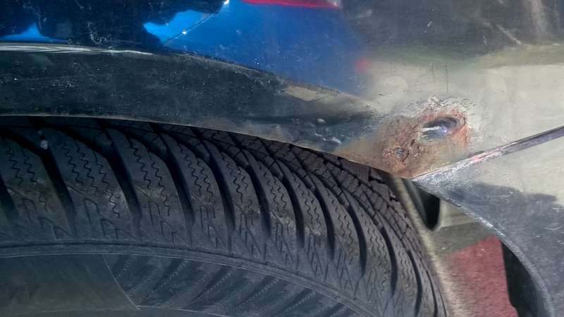

Prorezivění prahu co stím
Zdravím kolegy, zjistil jsem že u levého prahu konkretně vzadní části se mi udělala dírka 20mm na 15mm. Nelenil jsem a hned se dal do opravy, to znamená vytmelit vybrousit odmastit nastříkat pozinkem a chystám se na lakování do metalízy. Problém je ten, že po zhruba týdnu co jsem aplikoval pozinkovaný sprej se mi začíná protlačovat taková ta povrchní rez. A teď co stím? Mám obavy že když to stříknu metalízou, tak se rez protlačí i přes ní ,udělal jsem něco špatně nebo je ještě nějaké řešení. Mám pocit že jsem práce udělal poctivě a nechce se mi to vše znovu brousit atd atd. Máte stímněkdo zkušenost?

Re: Prorezivění prahu co stím
Ten zinkovy sprej si dal az na tmel?
Taky nikde nevidim aplikaci odrezovace.
Ten odrezovač bych asi nedával v případě, že by to šlo vybrousit do roviny a nebyly v tom žádné propadliny... Ale to je individuální a s ním je to o něco jistější...
Jinak by měl být
Vyrousit na čistý kov.
Odmastit.
Nastříkat pozinkem, pak natřít základovou barvou
zatmelit, zabrousit, plnič a lak...
V případě, že se v něčem mýlím, tak prosím o opravu, rád se něco přiučím.
Nechci byt spatnym prorokem, ale myslim, ze prvni krok nebude "brousit na kov", ale "rezat". Bude to chyceny zespoda pod ochrannym tmelem ...
Jasně, máš pravdu.. U něj to tak asi bude.. Já to bral spíš z pohledu koroze všeobecně...

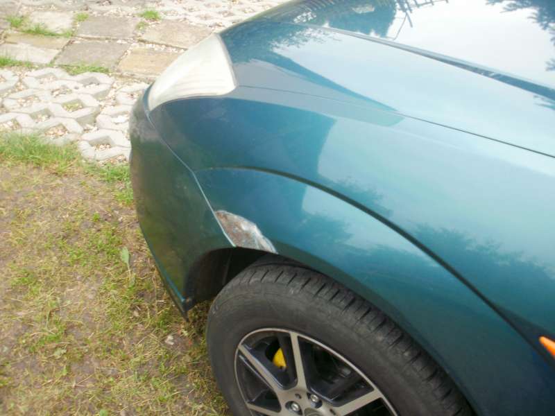

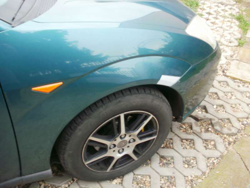

Ahoj,co byste mi poradili,abych opravil levy predni blatnik viz foto c.2 a c.3. Radite mi nechat si nekde vyriznout ten kousek a dat tam navarit novy kus plechu (na to veci doma nemam,musel bych to nekam dat udelat) nebo by stacilo jen kit,zinek atd.? Cely blatnik zrovna menit nechci,nevim v jakem stavu jsou uchyty blatniku a pokud by taky byly nejak porezly,tak nevim,jestli bych je nemusel vymenit taky.
Diky!
Na pravem blatniku foto c.1 byla nastesti jen povrchova rez a slo to krasne zbrousit az na plech. Pak jsem to striknul zinkem,aby to znova nerezlo,pak plnicem pro vyrovnani nerovnosti,ktery pak prelestim smirkem 800,pak dam zelenou metalizu a bezbarvy lak,tak snad to bude OK.
Diky!

Jaky kit/tmel bych mel pouzit na vyrovnani tech vetsich nerovnosti? Diky!
Treba neco takoveho?
http://tuning.autodoplnky.cz/autokosmet ... 0g-s273255

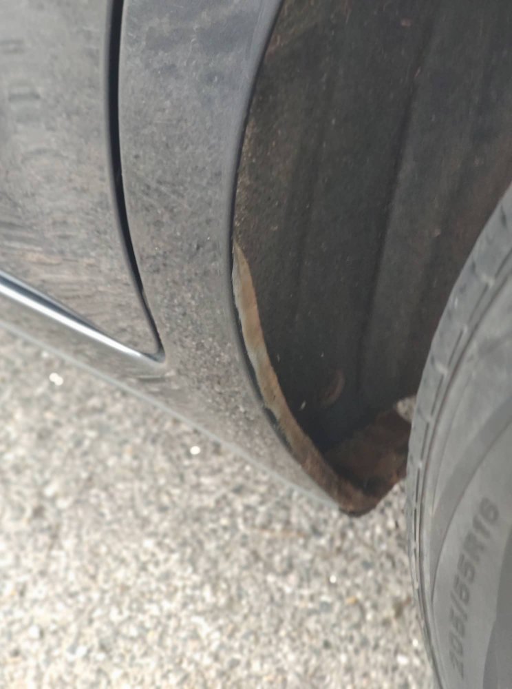

Re: Oprava koroze
Ahoj, chtěl bych se zeptat jak nejlépe vyřešit tu korozi na prahu před zadním kolem (mk2 fl). Obrousit a natřít alkytonem nebo plastizol ve spreji? Co bude nejlepší?
- Příspěvky: 13640
Re: Oprava koroze
Ano Alkyton. Treba to natriet na hrane a aj "zozadu". Takze dolu koleso a vytiahnut z blatnika podbeh. Alkyton dost dlho schne, takze nedavat podbeh hned naspat - inak vyderie farbu naspat do plechu.
Karejl
- Příspěvky: 11
- Registrován: 17.07.2022 11:20
Re: Oprava koroze
Dobře. A ten "holej" plech obrousit taky, nebo můžu přetřít rovnou? Nerad bych nějak poškodil ten lak okolo. A asi použít černou barvu?stano. píše: 17.07.2022 11:56 Ano Alkyton. Treba to natriet na hrane a aj "zozadu". Takze dolu koleso a vytiahnut z blatnika podbeh. Alkyton dost dlho schne, takze nedavat podbeh hned naspat - inak vyderie farbu naspat do plechu.
