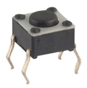

Protože nerad vrtám do nevyměnitelných věcí v autě (nebo hůře vyměnitelných) tak jsem se rozhodl udělat upgrade ovládání rádia. Přidal jsem tam 5 tlačítek podobných jako na obrázku, jen jsou delší (celková výška 7mm - od spodku tlačítka)
Použitá tlačítka (skoro)

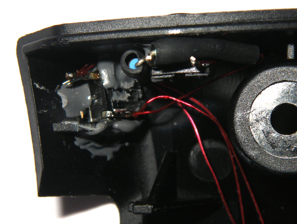

Tlačítka jsem vlepil epoxidem (měl jsem šedý). Moc to na tom plastu nedrží, ale drží to dostatečně. Propojení mám systémem vrabčího hnízda pomocí drátku z cívky (je izolovaný a je možné ho odizolovat pájkou, moc dobře se s ním dělá). Odpory jsou připájené rovnou na tlačítka a někde je to zaizolované smršťovací bužírkou.
Tlačítka On, Off a "-" zevnitř

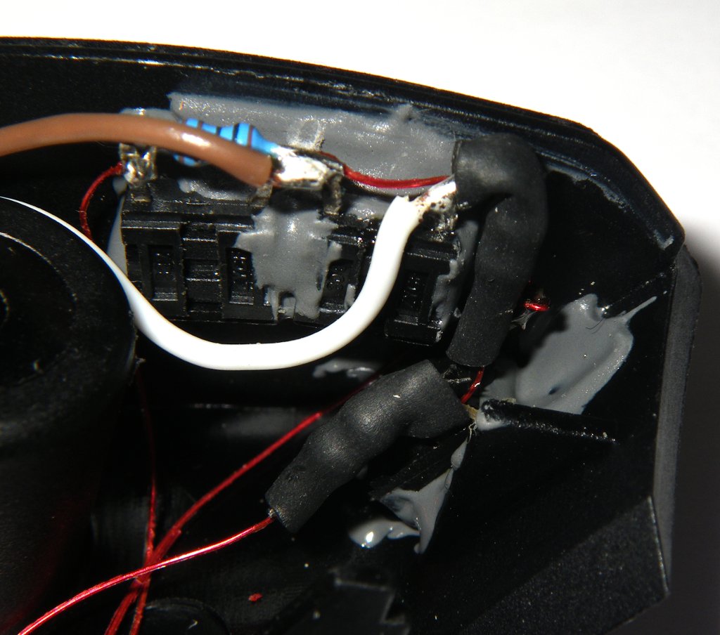

Tlačítka Restore a "+" zevnitř

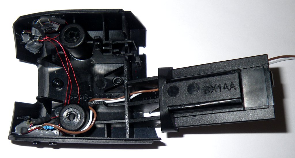

Celkový pohled na vnitřek

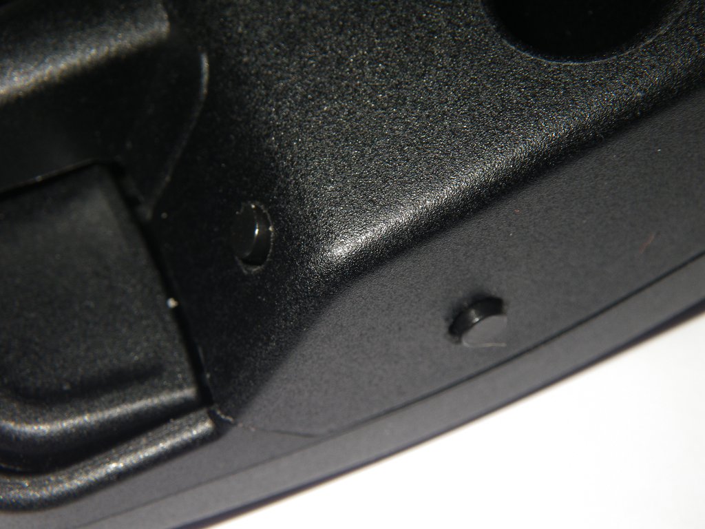

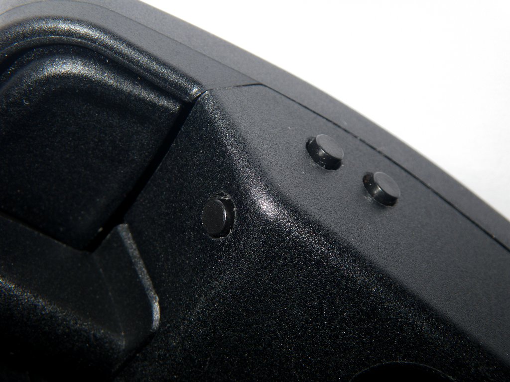

A výsledkem je ovládání, kde jsou navíc tlačítka, která nejsou moc vidět. Popisky tam lepit nebudu, protože se to dá naučit za 2 minuty a když bych to dělal na koleni, tak to bude vypadat hnusně.
