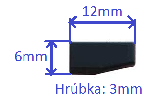

Re: Objednat sklopný klíč ?
Napsal: 23.01.2016 21:09
od Emil
Tak som zobral jeden chip co tu mam, subleru a pripajam obrazok s rozmermi:
- Immobiliser chip dimension.png (11.73 KiB) Zobrazeno 1821 x
Podla mna by sa mohol zmestit aj do tej oblasti sklapacieho kluca zvyraznenej cervenou. Ak nie, tak sa urcite zmesti do priestoru protikusu (zelena oblast):
Urcite sa ho nesnaz otvarat, najskor by sa znicil.
(BTW, vazim si snahu s tou diakritikou, bez akejkolvek ironie, no ta pre zrozumitelnost az tak zasadna nieje, interpunkcia su ciarky, bodky atp.:
https://cs.wikipedia.org/wiki/Interpunk ... m%C3%A9nko. Ako "bradaty" priklad dva rozsudky: "Obesit nie, oslobodit." verzus "Obesit, nie oslobodit.")
Napsal: 23.01.2016 21:29
od rh1980
Nastojato se tam vejde, stačí přilepit nějakou oboustrannou páskou, nebo na prasáka vteřiňákem.
Napsal: 23.01.2016 22:03
od Emil
Presne ako pise rh1980. Este je dobre povedat, ze to nemusi byt nejaka exaktna poloha umiestnenia. Okolo zamku je cievka, ktora snima pritomnost chipu. Ked bude niekde plus/minus v okoli, bude to OK.
(Ked som objednaval nahradny chip pre immo, skusal som ho tak, ze do zamku som dal len planzetu, skusil nastartovat a nic. Potom som pobliz pridrzal ten chip aky je na fotke (len tak "v lufte") a startovalo to bez problemov.)
