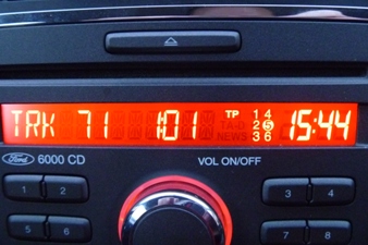

Tak som to nakoniec riskol a kupil ten USB adapter a musim opravit stanikga - funguje to aj s ovalnym 6000CD
. Ak clovek dodrzi FAT32 a strukturu DISC1 - DISC6, tak problem nie je.
Akurat ako pisu aj v angl. navode, musi sa pockat tak 15s od zapnutia radia, kym sa to cele ozivi.
Teraz uz ostava len najst nejake vhodne miesto na ten adapter a nejak rozumne umiestnit USB konektor - potom snad dam aj nejake foto...

podla mna su oba totozne a ten druhy ma len zly obrazok (ked sa pozriem na kod produktu, tak je v podstate rovnaky). Ked si dobre pamatam, tak na Stualarm.cz zmenili obrazok a tito to asi len prevzali...
Co sa tyka umiestnenia, tak tu krabicku som vopchal pod radio, povodny kabel som vytiahol hore, az pod lavy vyduch ventilacie a novy kabel som stiahol na miesto povodneho (akurat som to zabudol vyfotit a rozoberat to zas uz velmi nechcem). Chce to trosku skusania, ale da sa to tam vpratat bez vecasich problemov...
inak funguje to potom asi takto
(navolene "5.CD" (adresar DISC5) a pustena 71. skladba)

Je to pripojeno k radiu, takze logicky to jde ovladat i ovladacem pod volantem, protoze ten ovlada radio. Protoze to zarizeni emuluje cd menic, tak to bude asi tak, ze tlacitky pro zmenu stopy (nahoru/dolu) prepinas jednotlive mp3 (stopy) a stiskem mode prepinas disky (tzn adresare).
