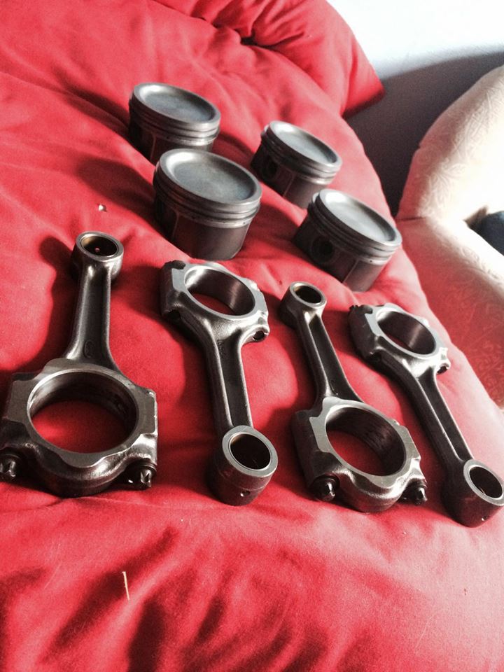

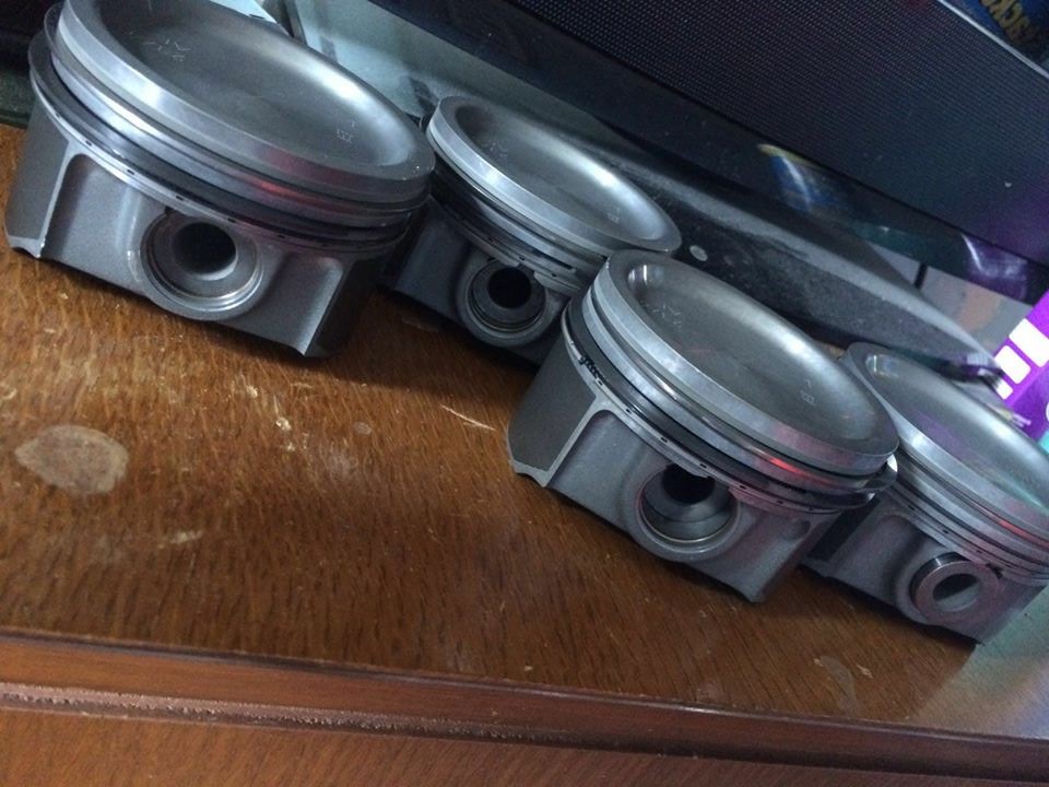

Vadný píst EB 1.6
Nejnovejsi ma 58mirek 6/2013 a mel praskly. Novejsi asi neni. Nicmene kdyby to tak bylo tak by snad pri servisu nahrali opravu. A jelikoz praskaj pisty i ted daleko po 2013 a ty auta jezdili do fordu tak si myslim ze to nebude tak snadne.

Je:
Byl:
Byl:
