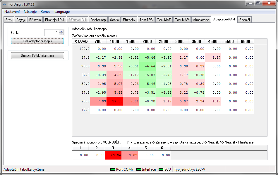

Předpokládám, že adaptace se smažou zároveň s vymazáním chyb, ale pro jistotu jsem to nechal přes noc s odpojeným akumulátorem.Tomin123 píše:Smaznul bych po odpojeni vahy adaptace, jinak se to muze dost dlouho "prat s bohatosti".
Mám pak začít jezdit bez váhy s tím, že se velmi brzy rozsvítí kontrolka? Nebo to mám všechno připojit a sledovat?
Pokud to dobře chápu, moje hodnoty LTFT z Torque jsou vždy jen odpovídající hodnota v mapě, kterou si můžu prohlídnout celou, když si půjčím fordiag?
Nenašel jsem MAP sensor, ačkoliv torque nějakou hodnotu čte. Když to má MAF, nemá to MAP?
Mondeo mk4, 2.0i, 2010

Adaptace se NEmazou pri smaznuti chyb. Na to je separe servisni akce v diag., nebo zkusit to odpojeni baterky.
- Vymaznout adaptace, odpojit vahu, nastartovat a sledovat co delat STFT a LTFT
- nechat to zahrat a zklidnit volnobeh
- pak pripojit vahu (za chodu motoru) a sledovat co okamzite po pripojeni zacne delat S(L)TFT
Fordiag ti s adaptacni mapou na tomto motoru bohuzel nepomuze - tam nelze vycist.
Nektere motory maji obe cidla, ale atmo-benziny vetsinou jen jedno.

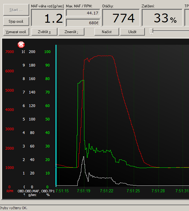

Re: Vyčtené chyby z diagnostiky
MAF test z volnoběhu do omezovače.
Zelený je poloha servo-klapky.
Červený otáčky.
Bílý MAF v g/s podle OBD.
Zobrazení zatížení motory jsme vypnul. Bohatost to nějak doTrimuje ale možná to upravuje předstih podle plnění a když MAF ukazuje málo, může být i korekce předstihu menší, než by měla být.
Odpoledne ještě zkusím ve ForDiagu najít přímo napětí na MAF, ale asi rovnou objednám tu váhu novou...
Červený otáčky.

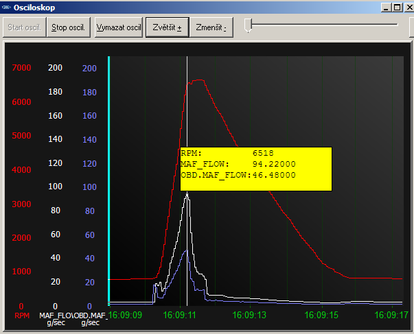

Takže zase je tam trochu nepřesnost při převodu pro OBD...
Ta hodnota MAF už je lepší. PID, kde by bylo přímo, napětí moje auto nemá.
Takhle už ta váha vypadá docela normálně, jen ten skok na začátku, při otevření klapky, by mohl být vyšší. Jenže zejména na volnoběh mi jde LTFT někam na -25%. V ostatních režimech asi tak -11 až -7%. Předpokládám, že když tak budu chvíli jezdit, zase se zapíšou P0172 a P0175.

- Příspěvky: 13593
Tak opravena adaptacna mapa:
To bude niekde prisavat, nie?- Tomin123
Jojo, to bude.
Co odvetrani karteru ? Ucpat hadicku a koukat na adaptace na volnobehu jak se zlepsuji.
