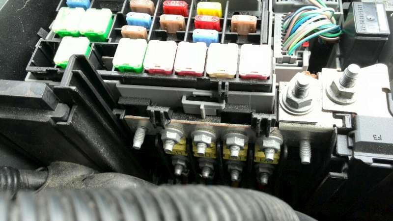

- spen
- Příspěvky: 520
- Registrován: 12.09.2013 11:31
Re: PTC heater
Zdravím. Nevíte kde sehnat tyto pojistky co jsou v motorovém prostoru? Dneska jsem dotahl kabel.
tak bych to chtěl zítra dodelat
myslím tu 80A co na tom obrázku není.
- lucky.jack
- Příspěvky: 8462
- Bydliště: v Hradci Královým
Re: PTC heater
Ve fordu nebo vrakáči. Já jsem si pro jistotu na vrakáči vzal od každé do zásoby
- Mufin01
- Příspěvky: 3959
- Bydliště: štatl jak sviňa
Re: PTC heater
Nevíte někdo, na kolik ta pojistka u Forda příjde ? Možnost vrakáče nemám, to bych dal za naftu víc než za pojistku, eshop výjde s poštovným taky na dvojnásobek, takže u Henryho by to pro mě mohlo být nakonec nejvýhodnější
